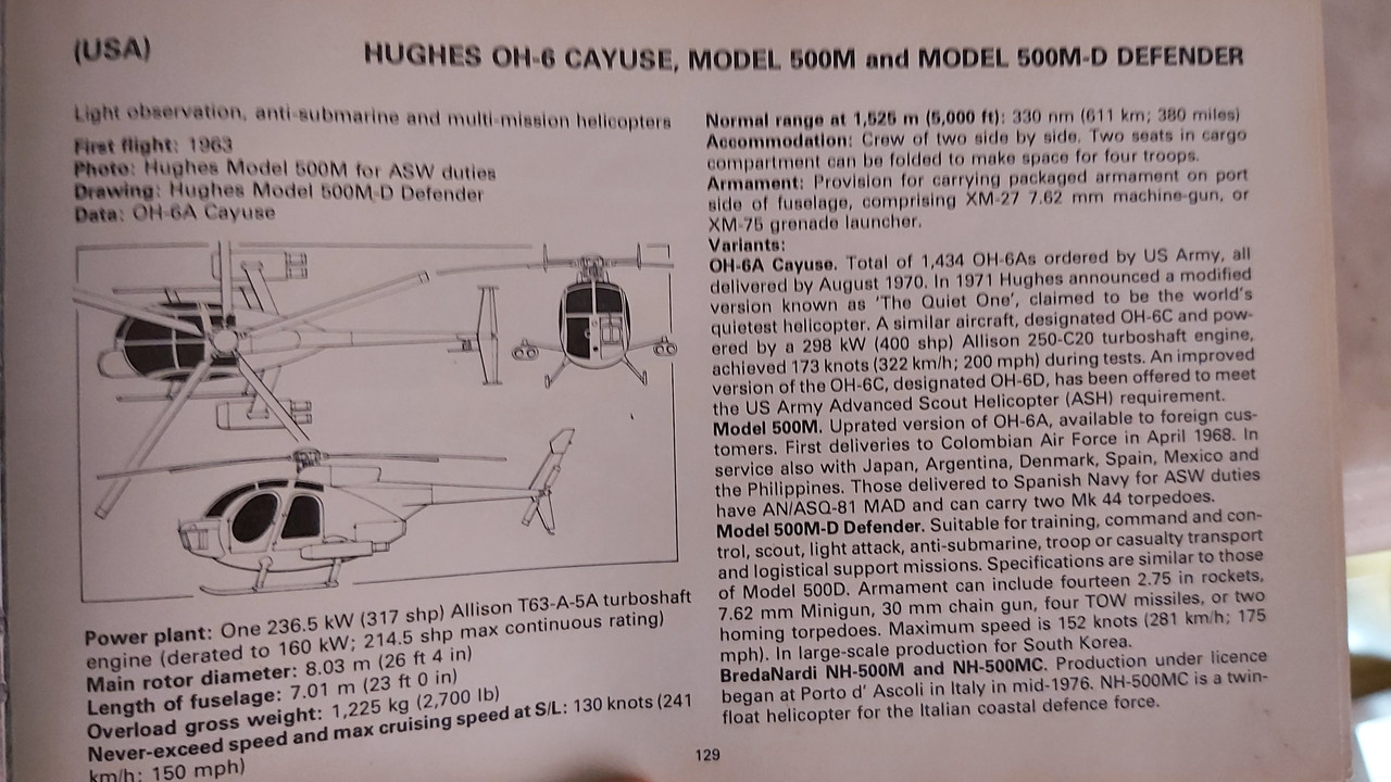

En España los Gearing y los clase Roger de Lauria (versiones de los Sumner construidas localmente) llevaban un helicóptero Hughes 500 dotado de un MAD y un torpedo, o dos torpedos, o una dotación de cargas de profundidad, permanentemente embarcados. Que yo sepa, los Argentinos nunca embarcaron como dotación ningún helicóptero orgánico, desconozco el motivo, pero me parece desperdiciar la capacidad del buque, que dedicaba a plataforma y hangar mucho espacio.

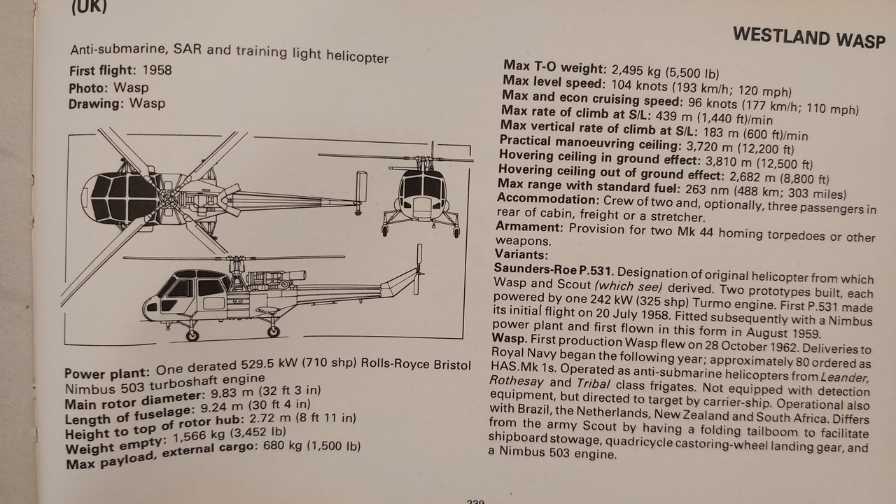

Es que el hangar no era muy grande, originalmente era para el DASH, un helicoptero dron ASW. Creo que Argentina trato de embarcar Alouette.
Irán embarcaba y hangaraba en sus Sumner a los AB.204 antisubmarinos, y Grecia los AB.212.
Te dejo una pag con los Hughes 500 ASW.
En el caso de Iran y Grecia, puede ser que se haya agregado un hangar telescopico que se extendia sobre la cubierta de vuelo?
