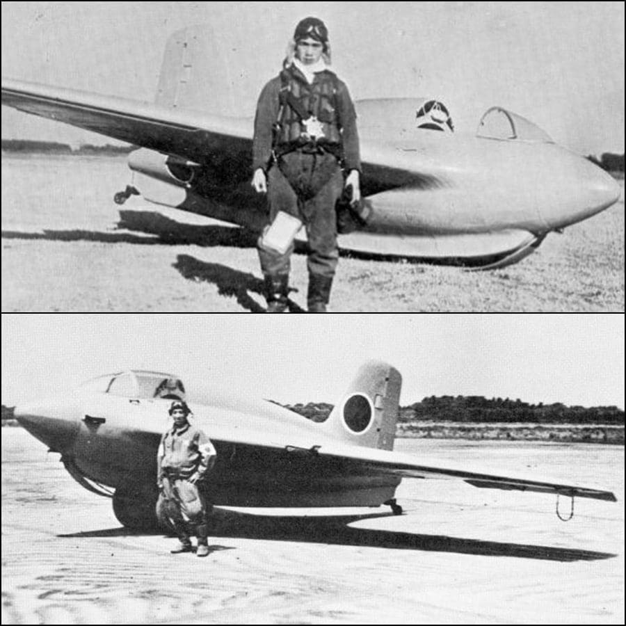

Al mismo tiempo, en Nagoya se trabajaba en la construcción de los 12 prototipos del J8M1 (o Ki-202) que sería bautizado como Shusui (Espada del Viento). En comparación al Komet, las dimensiones variaban levemente, pero los pesos en vacío y cargado eran 405 y 410 kg menos que en el Me-163B, debido a que carecía de coraza para el piloto y a que los cañones tenían 10 proyectiles menos por arma.

Un interceptor cohete Mitsubishi J8M Shusui capturado de la Armada Japonesa en 1945 (foto de la USAF).

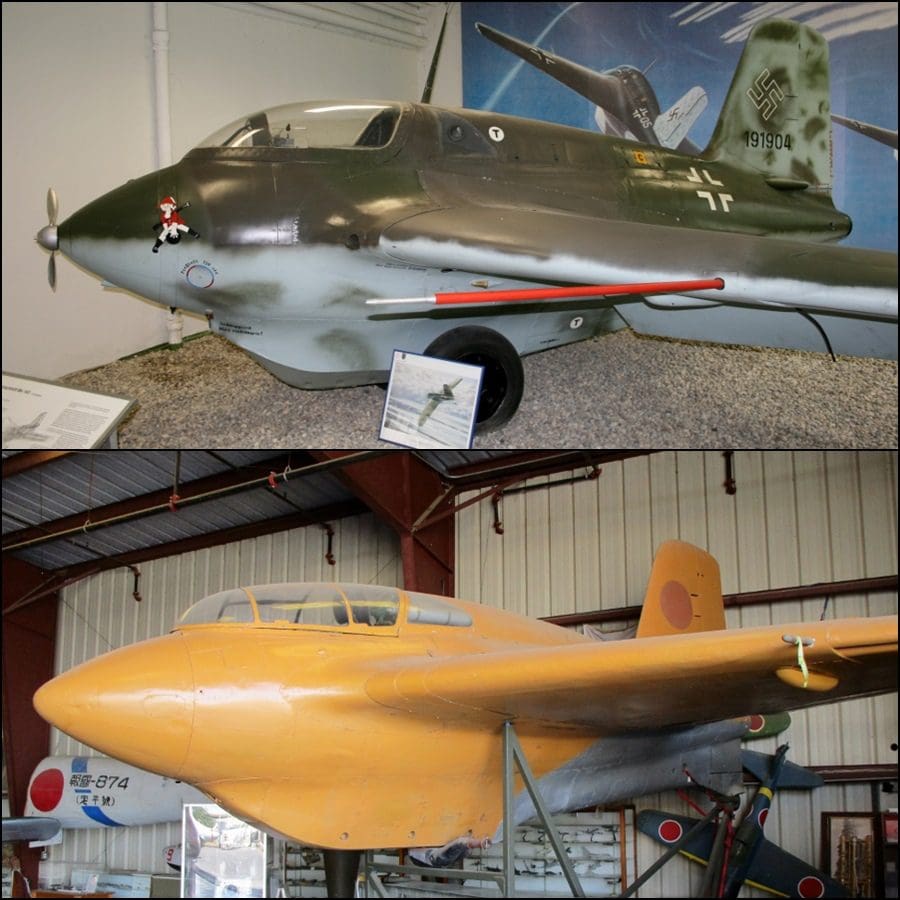

Las leves variaciones entre el Messerschmitt Me 163B Komet alemán (variante de producción) y el Mitsubishi J8M1 de ingeniería inversa son bastante evidentes, especialmente la cúpula de la cabina (arriba – Museo de la Luftwaffe en Berlín-Gatow en 2010 y abajo – Planes of Fame, Chino 2015)
