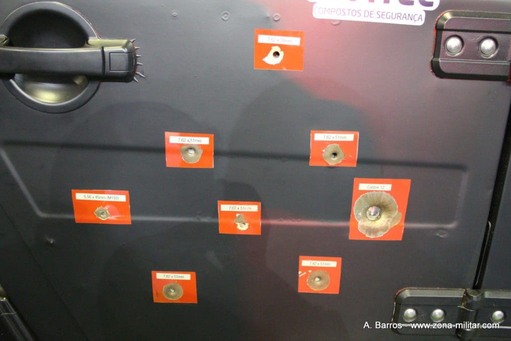

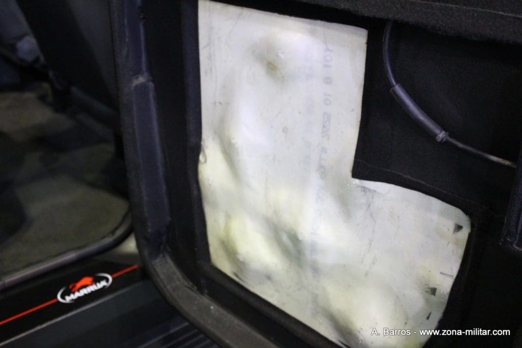

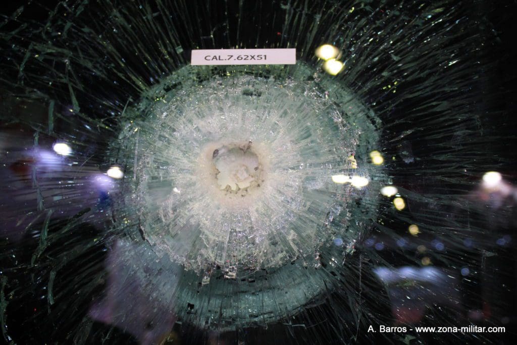

El Marruá AM200 G2 recibió blindaje en su cabina, lo que proporciona una mayor seguridad para la tripulación. El vehículo también fue provisto de blindaje transparente (parabrisas y ventanas) así como en las puertas, siendo la misma resistente a disparos de municiones 7,62 x 51mm (Nivel III NIJ STD o Stanag 4596 nivel 1).

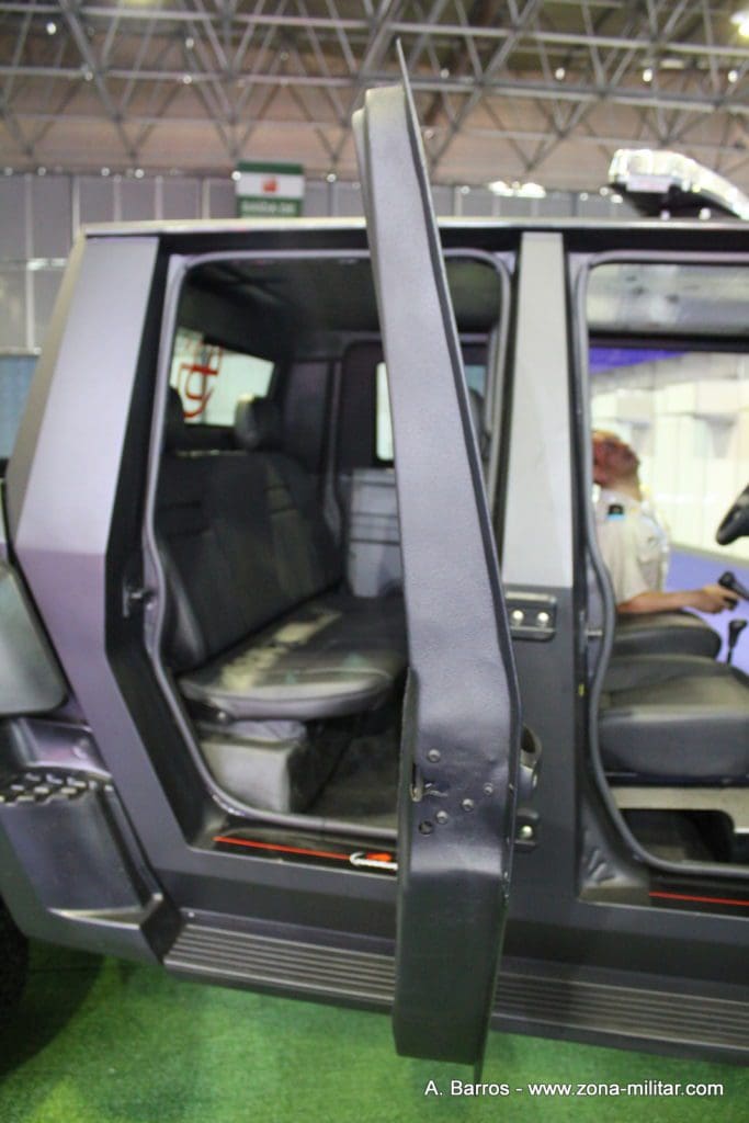

Como opcional, esta versión del Marruá puede recibir protección en el radiador y en el capó, proporcionando la cobertura necesaria al motor. Otra modificación observada está en la puerta delantera, con apertura de 90º, que facilita el embarque y desembarque y que debido a su protección blindada sirve como escudo.
