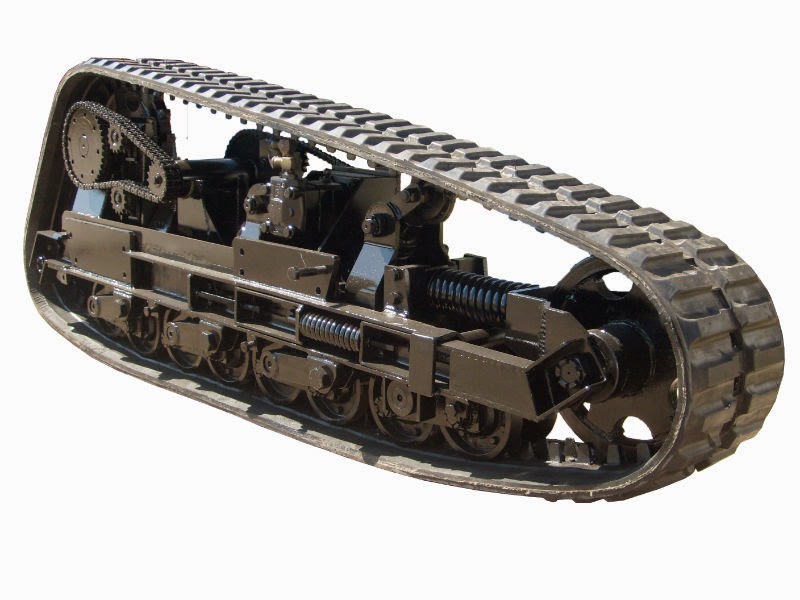

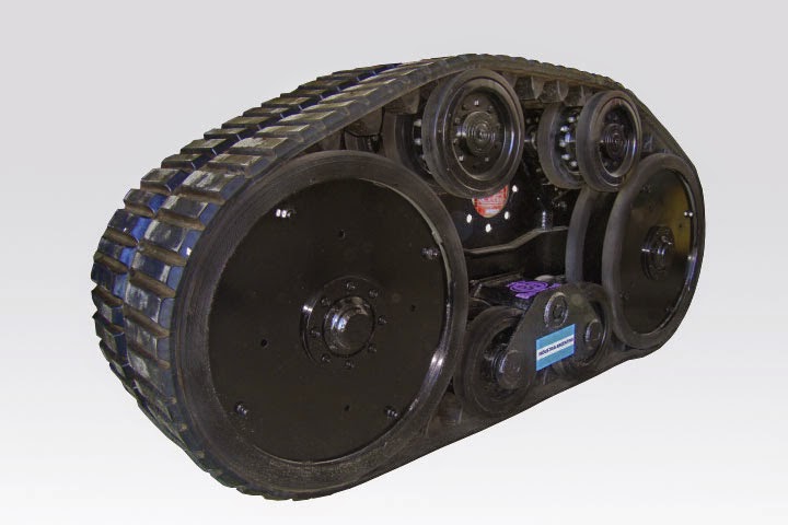

Bustinza Goma desarrolla orugas para todo tipo de vehículos
La empresa santafesina desarrolló una amplia gama de dispositivos de orugas para atender las demandas de diferentes segmentos del mercado. Se aplican en tractores, cosechadoras, tolvas, vehículos 4×4 y todo tipo de máquinas, combinando mayor eficiencia de tracción y menor compactación del suelo.
Desde hace más de una década, Bustinza Goma viene trabajando en el desarrollo de sistemas de orugas aplicables a distintos tipos de vehículos. Los primeros prototipos se instalaron con éxito en equipos de recolección de cítricos, un desarrollo que recientemente le valió la obtención de una Medalla de Oro de los Premios Ternium Expoagro (Ver: Bustinza Goma le pone tecnología a la recolección de cítricos).
Las orugas permiten aumentar la eficiencia en el uso de la relación peso-potencia, aprovechando más eficientemente el peso de la máquina para traducirla en tracción. Por caso, el sistema de tracción por ruedas puede lograr como máximo un 80% de eficiencia tractiva en su configuración ideal, mientras que las orugas de goma rondan el 98% de eficiencia de tracción.
La mayor superficie de contacto que proponen las orugas también permite una mejor distribución del peso, lo que reduce considerablemente los efectos de compactación del suelo. Se estima que los sistemas de orugas producen una presión sobre el suelo equivalente a 25/50% de la presión que generan los equipos con tracción por ruedas.
Tipos de orugas
Según la disposición de los rodamientos de la oruga puede dividirse en cuatro grandes grupos:
Orugas triangulares. Se usan frecuentemente en cosechadoras. Su disposición de base plana le permite lograr una excelente distribución del peso de la máquina en toda la superficie de apoyo de la banda de rodamiento, dándole una alta eficiencia tractiva y reducida compactación de suelo.
Orugas rectangulares. Al igual que las orugas triangulares, se emplean en cosechadoras y otros equipos grandes, con excelente desempeño en la distribución del peso y la eficiencia de tracción.
Orugas trapezoidales isósceles. Por su disposición geométrica se recomiendan para tractores agrícolas y viales. Permiten mantener una buena visibilidad de trabajo, gracias a su rodamiento delantero de menor diámetro, al tiempo que distribuyen muy bien el peso en el apoyo de la banda de rodamiento, mejorando la tracción y reduciendo los efectos de compactación de suelo.
Orugas trapezoidales escalenos. Se caracterizan por presentar un rodillo delantero ocioso o suspendido por encima de la línea de apoyo, transfiriendo parte de la masa de la máquina a este rodillo. Al igual que las orugas rectangulares y trapezoidales, suelen poseer sistemas de transferencia de presión hacia los puntos de requerimiento, pero su principal diferencia se basa en que son altamente funcionales en suelos barrosos.
