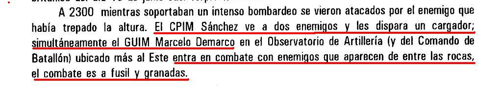

132300 Junio 82 CPIM Sanchez (5/N) y GUIM Demarco entran en combate con efectivos del Eno que avistan cercanas a las Pos de la 5/N y el Observatorio.

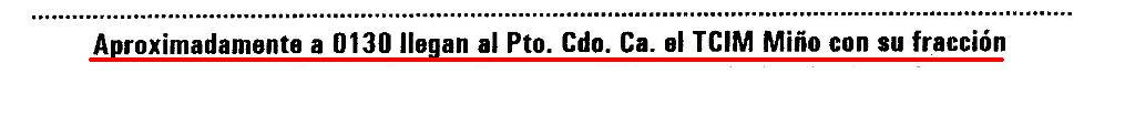

140130 Junio 82 Llega al PC/N/BIM5 el Tte Miño y su gente de la 5/N

140530
Vazquez perdio el control efectivo de la Seccion. Ya no existia la cadena de hombres para retrasmitir las ordenes. La Seccion estaba cortada. Cada uno peleaba por su pozo y por su vida.

Otro mas...
132300
CPIM SANCHEZ de la 5ta seccion de Miño,
y GUIM DEMARCO desde su observatorio en las posiciones de la 5ta seccion
ENTRAN EN COMBATE.
