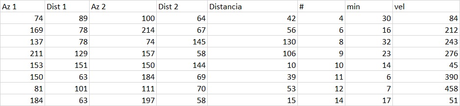

Uno de los días, 4 de Mayo, que presenta un número de PACs con vuelos de corta duración o alejándose del CBG 130 mn casi hasta el borde de la ZET, antes de desaparecer. Quizás @74d nos podés ayudar con tus registros de vuelos de Sq. 801 de ese día. Es necesario hacer la salvedad que este fue uno de los primeros días que se comenzaba a registrar metódicamente el ploteo CIC Malvinas, y que la desaparición de una PAC del radar no significaba un aterrizaje necesariamente, podía volar por debajo del lóbulo y volver a aparece en otro sitio, sin embargo es llamativo el comportamiento de alguna de estas PACs.
Este es un ploteo muy simplificado del 4 de Mayo del cual, para mayor claridad, eliminé las posiciones de los D42, Type 21, 22, County, etc., las de los buques auxiliares RFA, el resto de las posiciones del CBG, incluyendo las obtenidas de las anotaciones del Tte. Taylor, derribado en Darwin ese mismo día, vuelos de helicópteros, ploteos satelitales, vuelos propios, etc.
Resumen de las PACs (el número corresponde al ploteado en CIC Malvinas, todos los horarios son locales):
PAC No. 4 (gris) aparece 10:40 a 90 mn del CBG, desaparece 11:10 a 48 mn, tiempo de vuelo (en radar) 30 minutos
PAC No. 6 (naranja) aparece 11:20 a 38 mn del CBG, desaparece 11:36 a 83 mn, tiempo de vuelo (en radar) 16 minutos
PAC No. 8 (azul) aparece 11:46 a 6 mn del CBG, desaparece 12:18 a 130 mn, tiempo de vuelo (en radar) 32 minutos (esta PAC desaparece a sólo 10 mn de la ZET, daría la impresión rumbo a TRALA)
PAC No. 9 (verde) aparece 12:02 a 132 mn del CBG, desaparece 12:25 a 25 mn, tiempo de vuelo (en radar) 23 minutos
PAC No. 10 (violeta) aparece 12:05 a 83 mn del CBG, desaparece 12:19 a 72 mn, tiempo de vuelo (en radar) 14 minutos
PAC No. 11 (marrón) aparece 12:27 a 20 mn del CBG, desaparece 12:33 a 55 mn, tiempo de vuelo (en radar) 6 minutos
PAC No. 12 (rojo) aparece 12:41 a 90 mn del CBG, desaparece 12:48 a 38 mn, tiempo de vuelo (en radar) 7 minutos
PAC No. 14 (amarillo) aparece 12:54 a 54 mn del CBG, desaparece 13:11 a 65 mn, tiempo de vuelo (en radar) 17 minutos

11 y 12 podrian ser erroneos, necesitarian volar a 390 y 458 nudos para cubrir la distancia entre aparicion y desaparicion.
