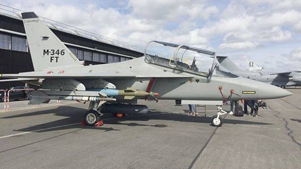

El tema es el siguiente: el TA-50 lleva radar pero no puede lanzar bombas guiadas, BVR, no tiene autodefensa ni Datalink ni nada solo armamento TONTO, misiles de corta distancia AIM -9 y sigue siendo para entrenar..
En cambio el M-346FT no tiene radar pero esta homologado para lanzar bombas inteligentes con guía láser, tiene Datalink, misiles de corta distancia AIM -9 Siderwindere e IRIS-T, tiene Flares y Chaff, en si para los bifes esta mucho mejor el M-346FT que el TA-50, ahora si hablamos del FA-50 bueno este es otra cosa...
