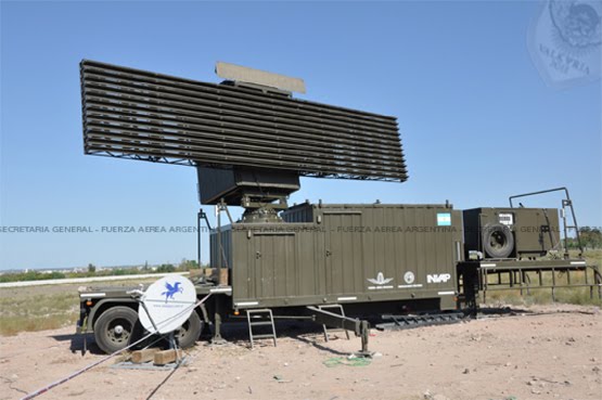

Les comento muchacho que la zona donde fue desplgado el radar del INVAP en Comodoro es al zona de los Hangares reforzados. por lo tanto esa zona hay tierra removida en su oprtunidad, tambien cerca se encuentran los polvorines.
Una cosita mas, me parece que el radar era controlado a distancia, la anntena por un lado y el Bunker mucho mas lejos

Para mi, es el mismo que se desplegó en Mar del Plata.
La diferencia mas llamativa, es el tamaño de la antena: me da la impresión que la superficie de la de la foto de Snake es algo así como un cuarto (1/4) de la que se vió en "el coso" desplegado a Palomar el año pasado...
¿Puede llegar a ser que sea el MET III (ese que se decía que ya era operativo pero con prestaciones -alcance, por ejemplo- mas reducidas) que lo están utilizando a full en pruebas en distintas geografías y climas? Digo, como para ir sacando data con la que se trabaje en el Modelo de Serie (¿así se dice?)...

La del Palomar es otra cosa a la que te mostre, una aerotransportable y la otra movil...ya que puede viajar sobre camión.

Guille, lee bien los detalles..vas a ver que todavia en 5 no estamos.
El radar que probaron en El Palomar es el MET IV, modelo no activo estructural de tamaño completo, para probar estructuras y mecanismos.
El MET III es un radar plenamente operativo pero con un alcance menor al radar definitivo por eso el tamaño reducido de la antena comparandolo con el Modelo final.
Me parece que falta un tiempito para que veamos el MET V.

En todo caso diria que el que vemos en las fotos es un prototipo de la version movil, utilizando componentes también del MET-3
