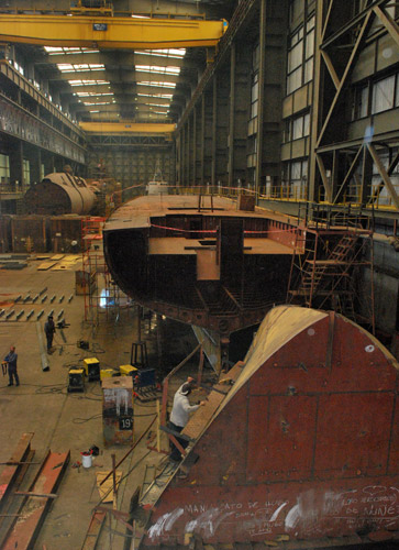

Muy buenas fotos, sobre todo la cercana, que permite observar detalles.
Para que luzca en el Bicentenario, imagino que debería ser botada en febrero del 2010, para realizar las pruebas correspondiente. ¿Donde están construyendo los mástiles, aparejos y velas?
Me gustaria ver el mismo nivel de actividad en el SSK que se ve al fondo.........alguna vez será, supongo..

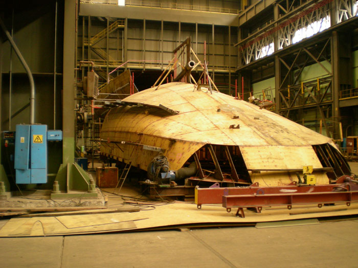

Construcción en Tandanor
Diciembre 2009

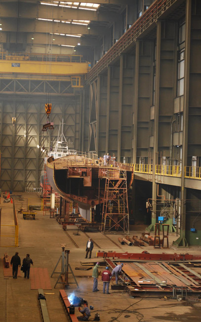

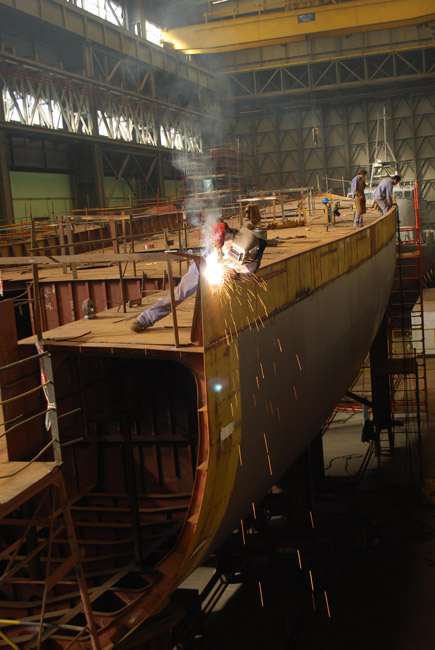

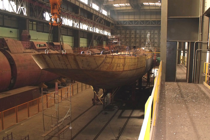

Avance Febrero / Marzo / Abril 2010
Esto sale publicado en www.escuelagoleta.org.ar :
En el astillero Almirante Storni.
La Escuela Goleta sigue creciendo.

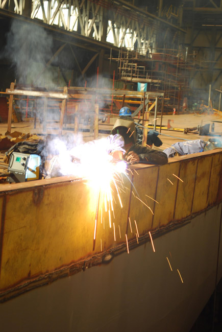

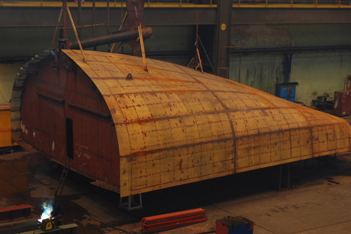

La construcción de la Escuela Goleta avanza sin pausa en el astillero Almirante Storni del Complejo Industrial Naval Argentino (CINAR). Se encuentra cumplido en un 80 por ciento el contrato con Tandanor por la construcción del casco. En el corto plazo, se iniciarán los trabajos de borda y también la superestructura que se fabricará con materiales compuestos. Además, se unirán los bloques de proa y popa a los dos centrales y se van a colocar las dos puertas estancas.
A la par que se avanza en la construcción del barco, un grupo de especialistas en educación y formación en valores desarrolla planes de estudio y programas para alumnos de escuelas y colegios de todo el país, jóvenes con capacidades especiales y desafíos especiales —como el proceso de recuperación de adicciones—.
Publicaron nuevas fotos con el avance de la construcción de la Goleta. en www.escuelagoleta.org.ar

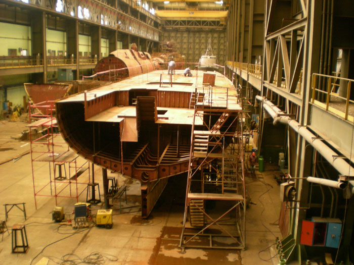

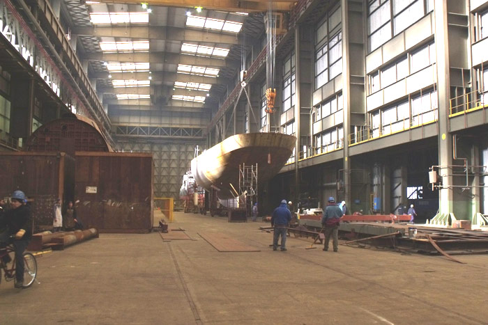

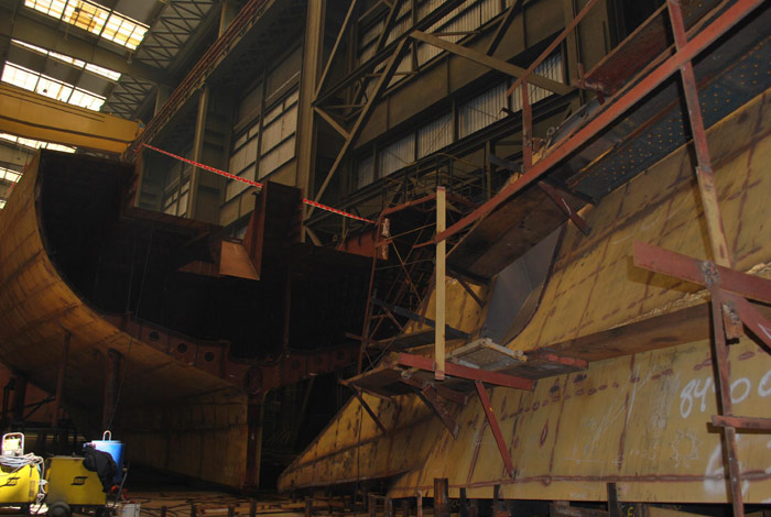

Avances en la construcción
EL CASCO DE LA "SANTA MARÍA DE LOS BUENOS AYRES" YA ESTÁ UNIDO

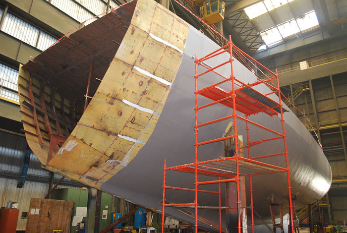

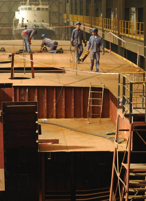

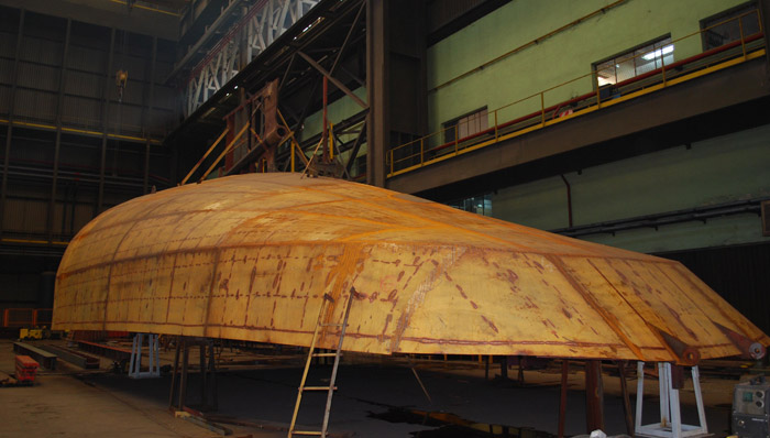

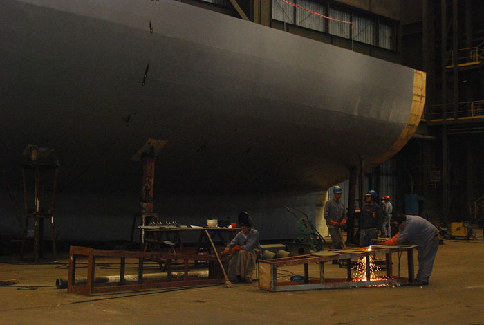

La Escuela Goleta “Santa María de los Buenos Ayres” --merced al esfuerzo de donantes, colaboradores, constructores y amigos-- crece día a día. El casco de acero del bergantín goleta, diseñado por Germán Frers y construido en el astillero Almirante Storni del Complejo Industrial Naval Argentino (CINAR), se encuentra en avanzado estado de construcción y ya se puede apreciar la belleza de sus líneas de diseño. Al momento, los cuatro bloques del casco se encuentran en su posición definitiva. Los bloques centrales 2 y 3 ya están unidos. Se trasladaron los bloques de proa y popa, que se están ajustando para su soldadura definitiva al bloque central. Además, los trabajos de fabricación de la borda están al 80 %.
Está presentada en su lugar la puerta corrediza estanca de proa y próximamente se colocará la de popa. Se iniciará en agosto la construcción de los modelos de las superestructuras de cubierta, comenzando con las tres de proa. Para ello se recibieron los refuerzos de MDF cortados con láser. Una vez finalizados los modelos, se laminarán los casillajes en materiales compuestos (sandwich de vidrio, corecell con resina epoxy).
Asimismo, se efectuará la instalación del bow thruster, o propulsor de proa, que es una hélice transversal que sirve para la maniobra del buque en puerto; y la colocación de los motores principal y auxiliares.
Otra importante novedad es que a mediados de junio comenzaron las visitas programadas a las instalaciones del CINAR para poder apreciar en vivo y en directo la magnitud de la obra de ingeniería naval. Miembros del staff de la Fundación Escuela Goleta del Bicentenario brindan asesoramiento especializado acerca de la obra y de los programas de Educación, Responsabilidad Social y Cultura que se están desarrollando.
Los visitantes pueden tocar el casco de la Escuela Goleta y sentir la energía que transmite. Las reservas para las visitas se realizan mediante un formulario que se encuentra en el sitio web de la Fundación en la que están las fechas y horarios disponibles: www.escuelagoleta.org.ar/visitas. ¡No se pierda esta oportunidad!
