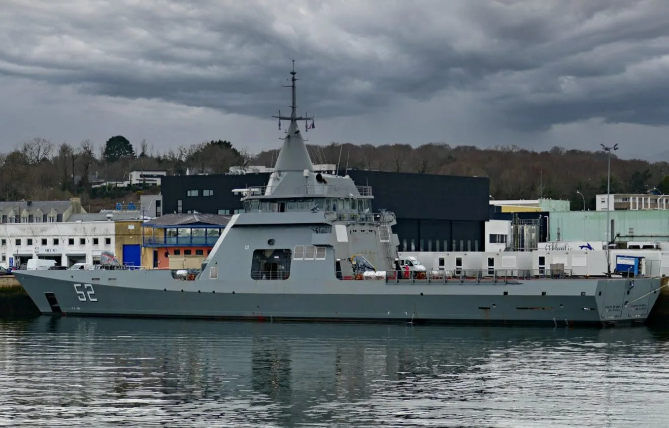

| La dotación del patrullero oceánico ARA "Piedrabuena" continúa con la instrucción especializada sobre distintos sistemas de a bordo. Una vez finalizada dicha etapa; intervendrán en la verificación del equipamiento y material de seguridad con que será entregada la unidad.

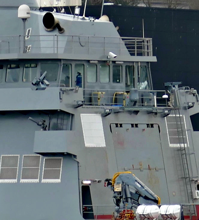

Polaris es parte integral de todos estos buques. Nunca se lo quitaron al ARA Bouchard.
¿Y qué era lo que le habían sacado?
Como comentó otro, le quitaron algunos sensores y subsistemas.
Algunos de estos sensores fueron sustituidos por otros sensores. Los nuevos sensores no estan integrados a Polaris por lo que operan como subsistemas autónomos.
El ejemplo más evidente es el sistema de observación avanzada (FLIR). El nuevo sistema no se integra a Polaris, sino que tiene una consola autónoma.
Esto trajo algunas consecuencias. La primera, en el puente de mando se encontraba una zona con tres estaciones de trabajo Polaris (una estación de trabajo consiste básicamente es la pantalla, teclado y mouse de una computadora). Pero con el nuevo FLIR se necesitó liberar espacio para colocar su propia consola autónoma.
Luego de la reforma, ese espacio de trabajo pasa a estar conformado por dos estaciones de trabajo Polaris (una menos que antes) y una estación de trabajo para el FLIR.
