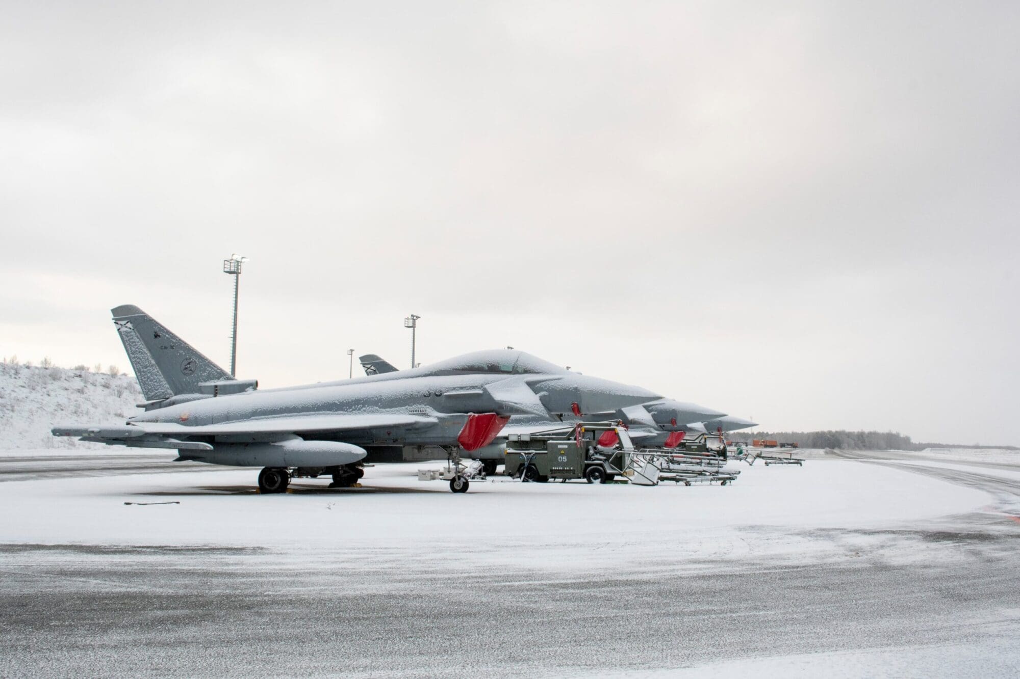

Typhoon de España prueba el pod AN/AAQ-33 Sniper ATP​
5 de diciembre de 2023
Spanish Typhoon prueba el pod AN/AAQ-33 Sniper ATP.  Se ve el SASF Eurofighter EF-2000 (C.16-20/11-91/IPA4, distintivo de llamada 'TIFON91') aterrizando en las instalaciones de Airbus en Getafe, España, después de completar un vuelo de prueba de una hora y media con el Sniper. ATP sobre el Campo de Bombardeo de las Bardenas Reales, Zaragoza, el 11 de noviembre.  Roberto Yañez.
Typhoon prueba el pod AN/AAQ-33 Sniper ATP. Se ve el SASF Eurofighter EF-2000 (C.16-20/11-91/IPA4, distintivo de llamada 'TIFON91') aterrizando en las instalaciones de Airbus en Getafe, España, después de completar un vuelo de prueba de una hora y media con el Sniper. ATP sobre el Campo de Bombardeo de las Bardenas Reales, Zaragoza, el 11 de noviembre. Roberto Yañez .
Spanish Typhoon prueba el pod AN/AAQ-33 Sniper ATP. El Ejército del Aire y del Espacio (EJAE) está realizando pruebas para integrar el Sniper Advanced Targeting Pod (ATP) AN/AAQ-33 de Lockheed Martin en su flota de Eurofighter Typhoon.
EJAE está utilizando actualmente su avión Eurofighter EF-2000 4 (IPA4) de producción para apoyar una campaña de pruebas de vuelo centrada en la integración del módulo de puntería avanzada (ATP) Sniper AN/AAQ-33, que ya está empleado por el Typhoon de Kuwait. Fuerza Aérea (KuAF) y la Fuerza Aérea Qatar Emiri (QEAF).Usando el código de radio “TIFON91”, se vio al EF-2000 (C.16-20/11-91/IPA4) aterrizando en las instalaciones de Airbus en Getafe, España, después de completar un vuelo de prueba con el Sniper, instalado en el avión de combate. pilón central del fuselaje sobre el campo de tiro de Bardenas Reales en Zaragoza el 11 de noviembre. Esta misión de prueba duró una hora y media y apoyó los esfuerzos en curso para integrar Sniper ATP en la plataforma.
Lockheed Martín Francotirador ATP.
Lockheed Martín Sniper ATP.KuAF se convirtió en el primer operador de Eurofighter en equipar su flota con el Sniper ATP cuando comenzaron las entregas del caza en diciembre de 2021. La nación encargó 18 Snipers para su recién adquirida flota Typhoon en septiembre de 2016.La QEAF también optó por equipar su flota Typhoon con el Sniper ATP, siendo el segundo operador de este tipo, que también se integró en sus cazas Dassault Rafale en 2018.El Typhoon se encuentra entre los diez aviones compatibles con Sniper ATP, que incluyen el F-15, F-16, F/A-18, A-10, B-1, B-52, F-2, Harrier y Rafale.
