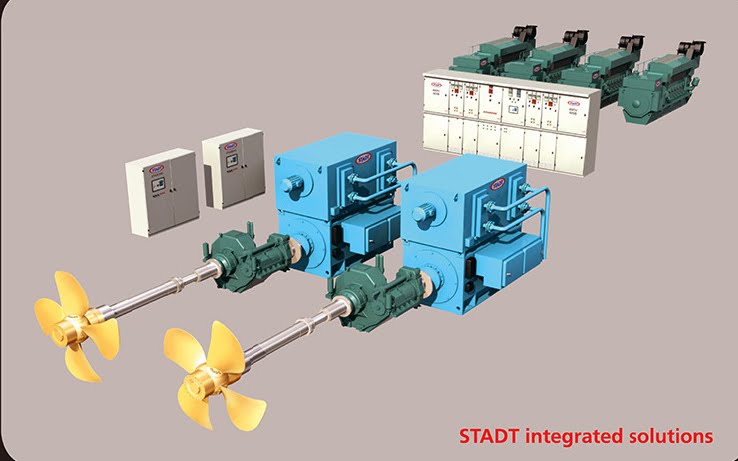

Básicamente propongo algo por el estilo.
Los generadores pueden estar en cualquier parte del barco que admita su colocación. La electricidad se transmite por cables.
Derruido
Lástima que es Británica.................. pero la idea sería por ese lado en cuanto al cambio de propulsión. Por el sistema eléctrico aclaro.
Besos
