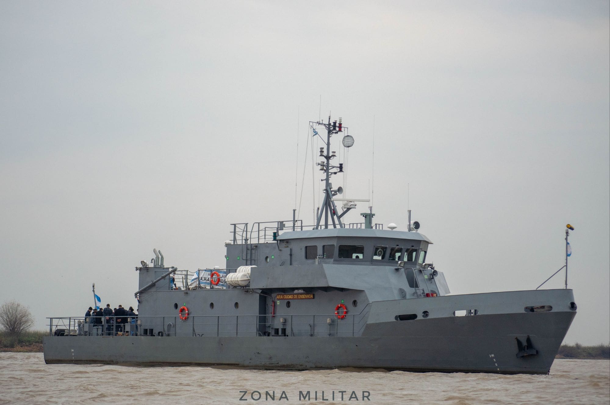

LICA (Lancha de Instrucción de Cadetes)
También en algún momento este "programa" me despertó vuestra misma Suspicacia.
Entiendo hasta ahora embarcaban a lis cadetes en las Dabur, los Murature, o lo que flote para hacer Instrucción, ahora se va por un medio mas específico, diseñado para embarcar 32-35 cadetes más la Tripuleta (5?) submotorizado, barato de operar.
Se ve razonable en una Armada como la nuestra donde los buques pasan más amarrados a un Molo que navegando por falta de presupuesto.
Ahora, cuanto salieron al final con el retraso dantesco entre su inicio de construcción y entrega?

Un remolcador que ni siquiera es azimutal no es mas complejo que la lancha de cadetes, en todo caso tiene una complejidad similar. ARS realizo el proyecto de las LICA desde cero, desde la seleccion de las lineas hasta la ingenieria de detalle, TANDANOR tomo los planos de un remolcador de DAMEN que se ensamblo en TANDANOR a comienzos de los 2000 y digo ensamblo porque vino todo desarmado de Holanda, ni siquiera tuvieron que cortar chapa.
Para construir se necesitan distintas capacidades que para reparar, para empezar, tener una oficina tecnica compuesta por ingenieros especializados en estructuras, maquinas, electricidad, alistamiento, etc. luego una serie de tecnicos, soldadores y caldereros especializados en construccion.
Para hacer una analogia en terminos aeronauticos, es como decir que el area material rio cuarto tiene la misma capacidad para diseñar y construir que FADEA.

Estimado Daniceci11, estoy en el ambiente naval y conozco bien a las LICA y a las personas que la proyectaron, lo único que se tomo de las YP es el concepto y la distribución general, el resto se desarrollo todo en ARS.
Estas tomando como fuente una serie de comentarios en un foro y la verdad que son todos comentarios equivocados, hay uno que comenta que le faltan las ventanas, sin saber que muchas veces los bloques se colocan sin las ventanas cortadas para reducir el riesgo de que se rompan en la maniobra o durante los trabajos y se terminan colocando a ultimo momento.
Proyectar una embarcación no conociste en agarrar una foto y hacer algo parecido, hay que tener las lineas, la propulsión, planos estructurales, esquemas de tuberías, esquemas eléctricos, sistemas de generación, amarre y fondeo, ventilación y aire acondicionado, etc, etc, etc. No se contaba con nada de eso, la ARA requirió una embarcación tipo YP y se proyecto (se desarrollo toda la info necesaria para su construcción) algo similar.
Con respecto a la retorica, tomalo como quieras, yo simplemente le explique al sr. Bigua la diferencia entre el trabajo que se hizo en un astillero de construcciones con la LICA y lo que se esta haciendo en un astillero de reparaciones con los remolcadores, no se de que manera eso te ofende a vos.

Cobertura – La Armada Argentina desplegó por primera vez en un ejercicio combinado a su nueva lancha LICA ARA Ciudad de Ensenada​
Le falta "algo"...Algo como un 20 o 30 mm en la Proa...Digo, ya que es de Instruccion...
