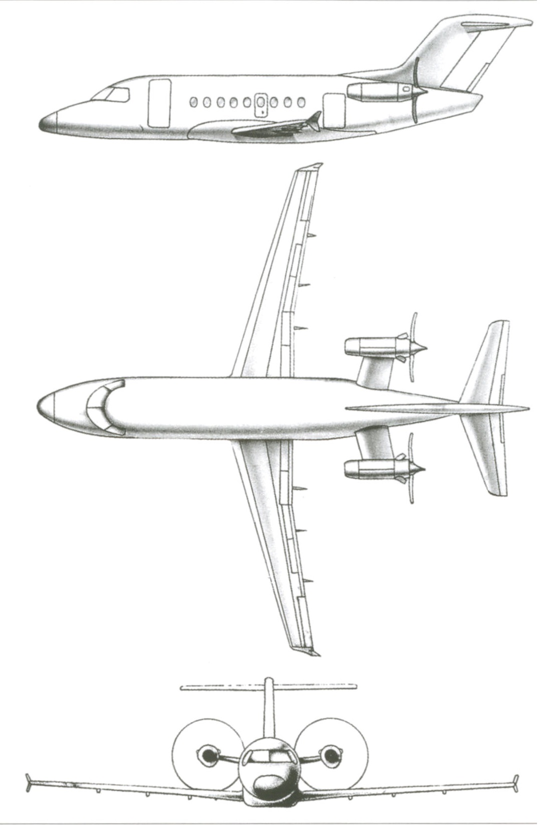

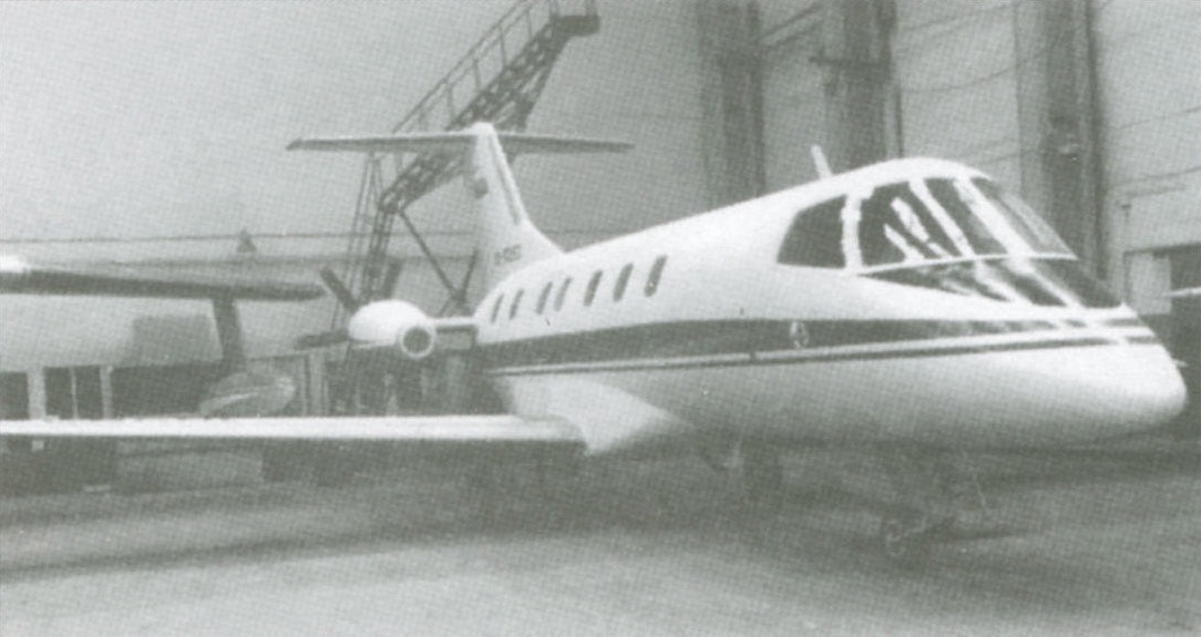

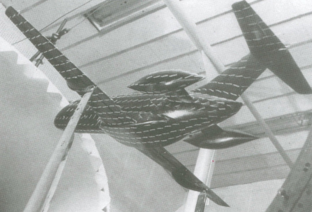

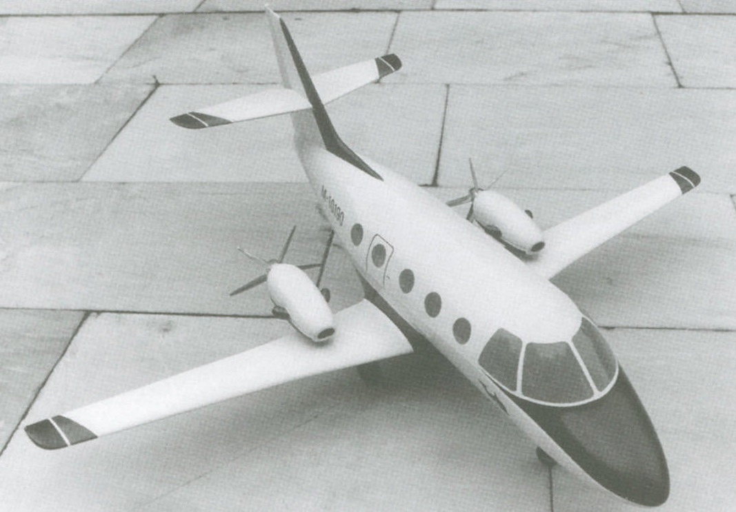

Myasischev M-102 Dueto / NAL SARAS
A fines de los 80, Myasischev comenzó el estudio de un transporte civil multipropósito que fue denominado “Delfín”. En 1991 fue presentada la variante inicial denominada M-10190 (M-101 Proyecto de 1990).
De aspecto convencional, el M-101 tenía la particularidad de llevar sus dos turbohélices en sendas góndolas motrices montadas en soportes sobre el borde de fuga de las alas. Los motores estaban dotados de una hélice impulsora de cinco palas.
En su versión ejecutiva el Delfín podía transportar cuatro pasajeros en configuración VIP mientras que en su versión de clase económica podían acomodarse hasta 9 pasajeros.
El M-101 no llego a la etapa de prototipo debido al elevado nivel de ruido a la que iba a verse sometida la cabina por la ubicación de las hélices, pero el proyecto atrajo la atención de los especialistas indios del National Aerospace Laboratory (NAL) con sede en Bangalore, lo que dio lugar a una colaboración entre NAL y Myasischev para un nuevo diseño basado en el M-101 Delfín que sería conocido como M-102 / Saras.
FUBsmixWIAAOyya

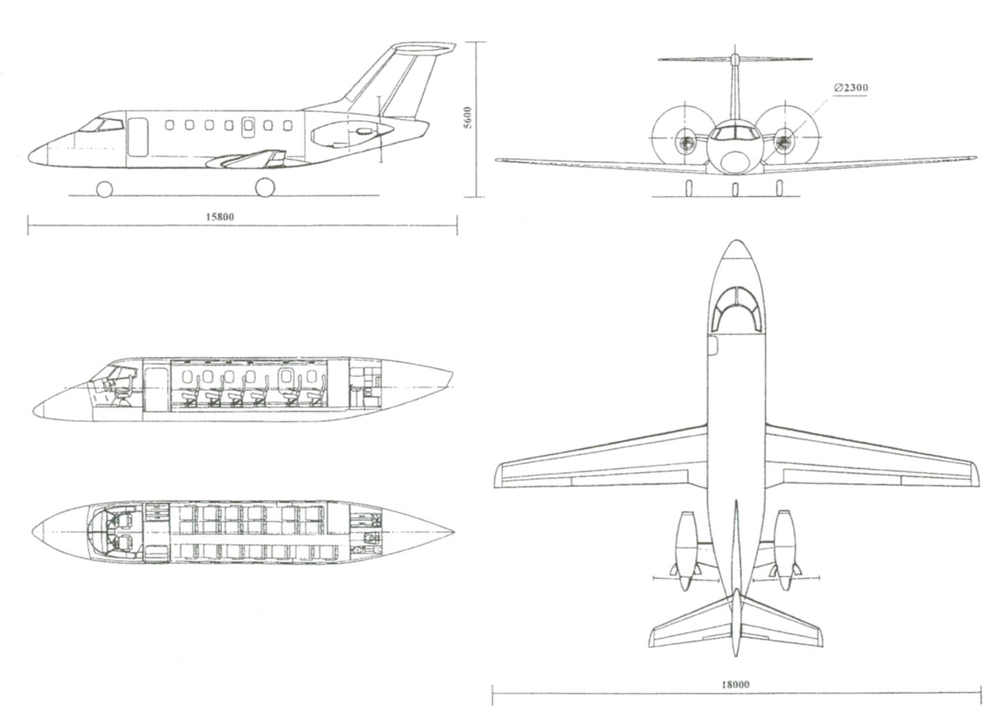

El Myasischev M-101 Delfín
En su versión rusa, el nuevo avión sería denominado como M-102 Dueto y estaría impulsado por dos hélices de seis palas AV-106 accionada por sendos turbohélices Glushenkov TVD-20M de 1375 shp. La versión india sería bautizada como Saras (la palabra en sánscrito para Grulla) y estaría impulsada por hélices Hartzell accionadas por el popular turbohélice Pratt & Whitney Canada PT-6A-66. La instalación del motor y hélice, eran muy similares al arreglo utilizado en el cancelado EMBRAER/FMA CBA-123.
Los rusos estaban a cargo del diseño del fuselaje, tren de aterrizaje, sistemas de a bordo y el equipamiento ruso mientras que los indios estaban a cargo del diseño de las alas, la aviónica importada y los motores PT-6A-66
El M-102 era un monoplano de ala baja trapezoidal, cola en T y un fuselaje circular presurizado capaz de acomodar a 14 pasajeros en clase económica o 9 en clase VIP más un galley. Un pequeño toilette se ubicaba en la parte trasera del fuselaje.
Una mock-up de la versión rusa fue exhibida en MAKS 95. Las dificultades financieras de Myasischev complicaron el desarrollo del M-102 y el proyecto eventualmente fue cajoneado.

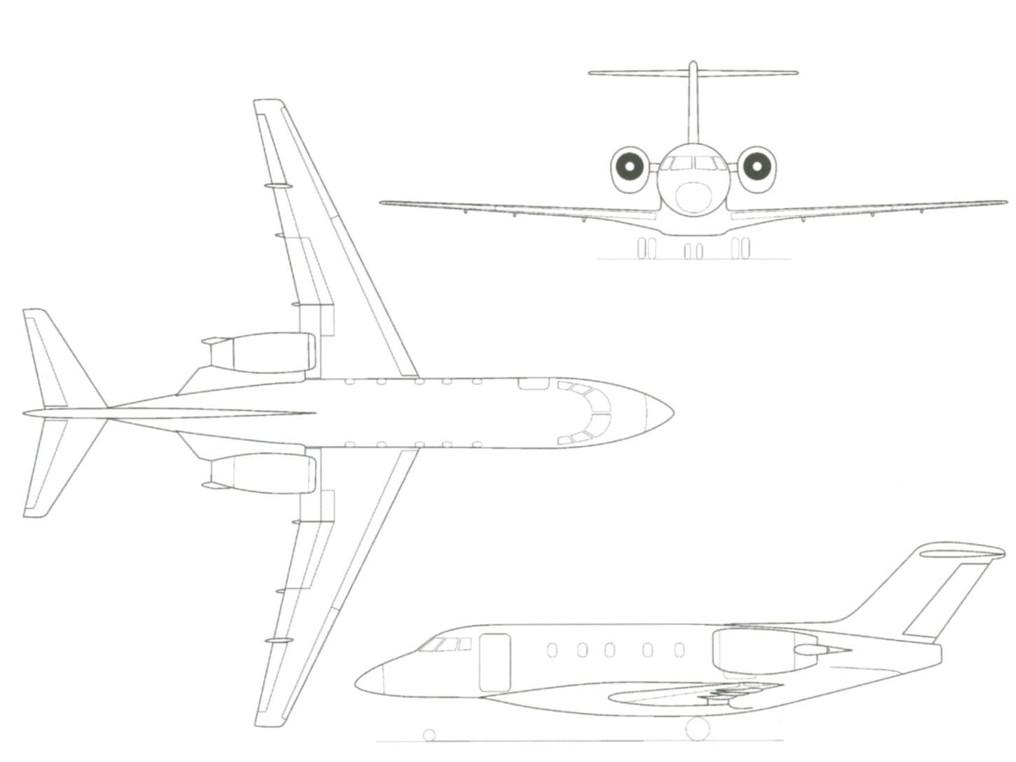

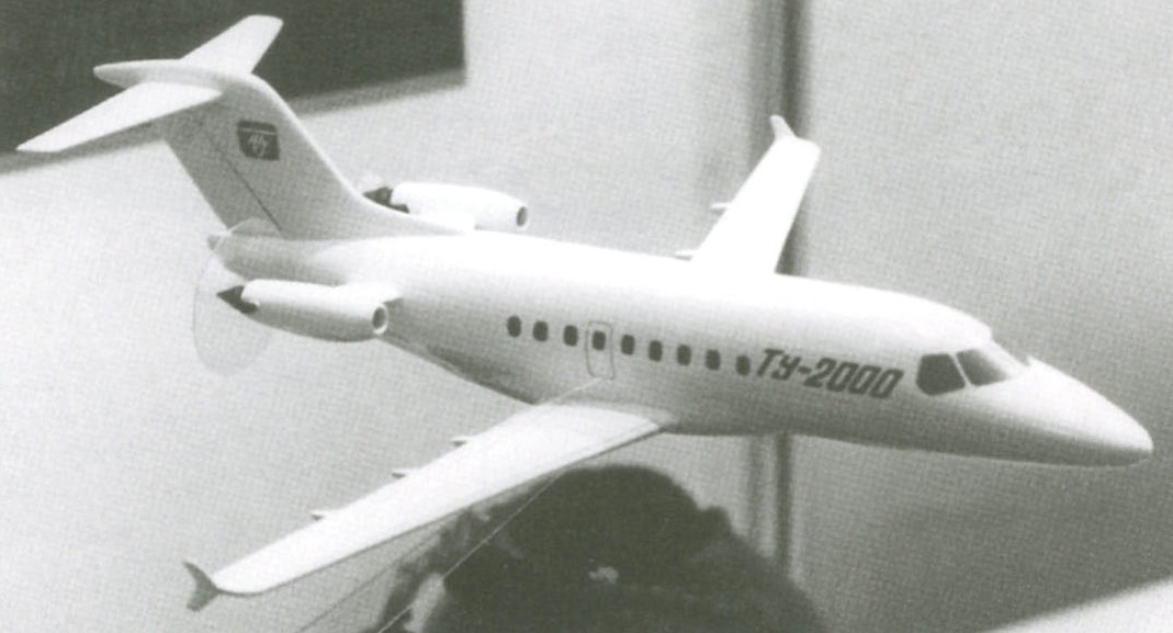

Avión Ejecutivo/Comercial Regional Tupolev Tu-20 (Tu-2000)
FfRyYb8XoAIWSIu
A inicios de los 90 los ejecutivos de Tupolev analizaron el presente y perspectivas del mercado aerocomercial ruso y decidieron encarar una nueva clase de aeronave destinada al mercado commuter de 20 pasajeros, o como aeronave ejecutiva pequeña, capaz de volar a distancias de hasta 2000 Km. Por esta razón inicialmente se denomino Tu-2000 a este proyecto, aunque luego esta designación fue utilizada para una aeronave totalmente diferente.
Luego la aeronave paso a denominarse Tu-20. Esta era una aeronave pequeña de 18,5 metros de envergadura, con un fuselaje de 18,3 metros de largo y un peso al despegue de 9.000 - 9.500 kilogramos. El ala de implantación baja tenía una fecha moderada y completaba el conjunto una cola en T.
La planta motriz prevista eran dos turbohélices Pratt & Whitney Canada PT6A-67 de 1.500 hp de potencia, instalados en una configuración pusher en la cola, dándole al Tu-20 un aspecto similar al Embraer/FMA CBA-123 Vector.

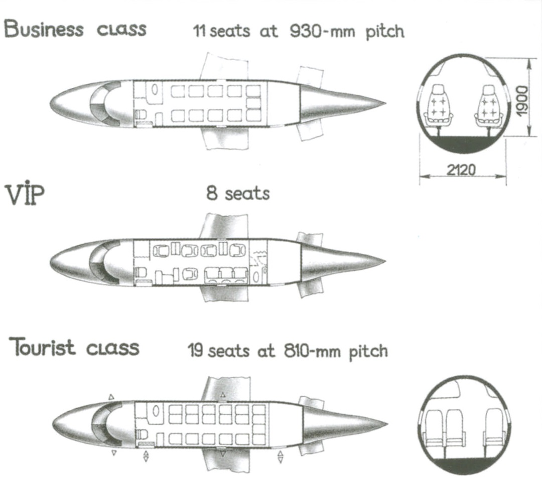

El Tu-20 iba a ser ofrecido en configuración VIP de 8 pasajeros, ejecutiva de 11 pasajeros y commuter regional de 19 pasajeros e iba a ser equipado con los últimos sistemas de aviónica digital integrada.
Este proyecto no paso de la etapa inicial ya que Tupolev paso al desarrollo del Tu-400 equipado turbofan, que tampoco avanzaría mas alla de la mesa de diseño.
FfRyYb-WYAAV6_z
Layout de la cabina del Tu-20
