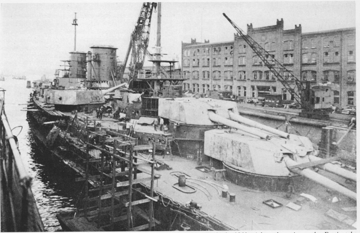

MOLTKE en el muelle de equipos de Blohm & Voss, una foto de la primavera de 1911, no lejos de estar terminada.

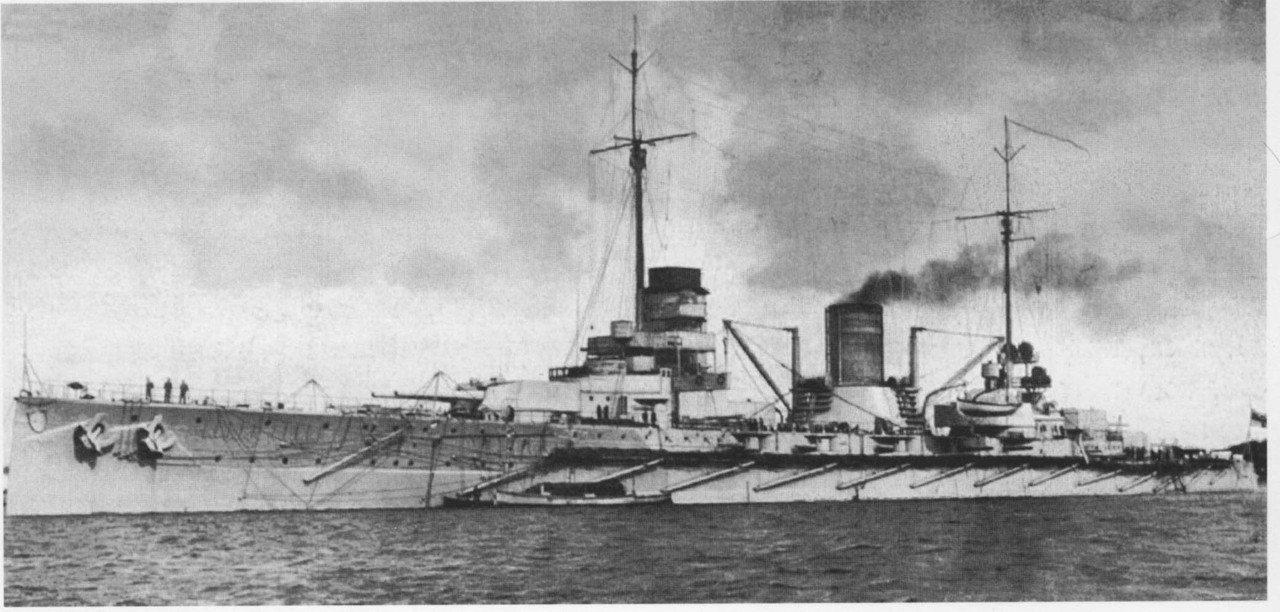

Una foto del MOLTKE durante el año de prueba. Las dos chimeneas siguen teniendo la misma altura. En 1912 se instaló un accesorio en la chimenea frontal.

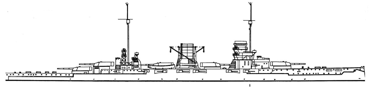

MOLTKE / GOEBEN
Eslora 610ft 3in
611ft 11i entre perpendiculares
Manga 96ft 9 ½ in
Desplazamiento normal 22 616 tons
Desplazamiento a plena carga: 25 000 .

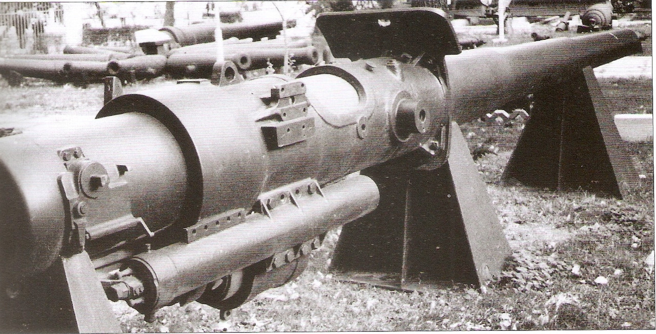

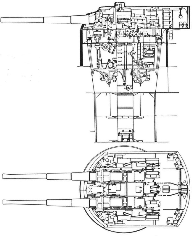

El armamento principal se incrementó a 10 de 11 pulgadas SKL / 50 en 5 torres gemelas. Las zonas de tiro para las barbetas de banda eran como en el “VON DER TANN”. El cañon de 11” SKL / 50 era muy similar al L / 45, pero alargaba 5 calibres en la boca, lo que daba otra velocidad de boca de 82 pies por segundo.

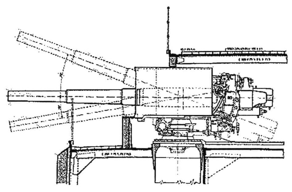

Los montajes eran Drh LC / 1908, similares a los de 1907 en “VON DER TANN” pero que solo permitían una elevación de 13 ½º, lo que limitaba el rango a 19 500yds. Después de Jutlandia, la elevación de los cañones del “MOLTKE” se aumentó a 16 ° para 21 300yds, y al final de la guerra se habían otorgado 22 ½ ° a los 11 pulgadas del “GOEBEN”, lo que les permitiría alcanzar 25 300yds, la cifra de 23730. dado en algunos informes británicos probablemente refiriéndose a la actualizacion de armas algo gastadas de “GOEBEN” . Esta elevación adicional estaba destinada a evitar que el “Goeben” fuera seriamente amenazado por la clase rusa “IMPERATITSA MARIA” con buena visibilidad, común en el Mar Negro. El equipo de municiones se da como 81 APC por arma, aunque las cifras de la inteligencia británica permiten esto para los cañones de las bandas y 96 por arma para los 6 de línea central. En todas las torres, las salas de proyectiles estaban en la cubierta de la plataforma con los cargadores encima. Los punteros directores para el armamento principal y secundario se instalaron en el “MOLTKE” en la primera mitad de 1915 y en el “GOEBEN” a finales de 1916 o 1917.
Pieza del "GOEBEN" en el Museo Militar de Ankara

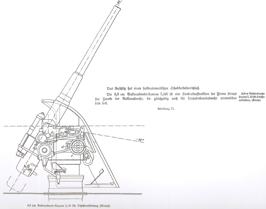

Los cañones y montajes de 5.9in y 3.45in tenían el mismo patrón que en el “VON DER TANN” pero los números y la disposición fueron alterados. Había 12 - 5.9 pulgadas en una batería de cubierta superior que iba desde el trinquete hasta un poco hacia adelante del mástil principal, y originalmente 12 de 3.45 pulgadas, 4 cerca de la proa en la cubierta superior, 2 en la superestructura de proa y 4 en la popa. y 2 en la cubierta superior a popa de la batería de 5.9 pulgadas. El equipo era de 150 cartuchos por cañón para el 5.9in y 250 para el 3.45in. En mayo de 1915, el Nº 4 de babor y estribor de 5.9 pulgadas fueron retirados del “Goeben” para montarlo en la posición In Tepe en el lado asiático de los Dardanelos; uno se perdió en tránsito, y en enero de 1916 el otro, que había sido destruido por una explosión prematura, fue reemplazado por otro cañón del “GOEBEN”.
Los dos primeros no fueron reemplazados en el “GOEBEN”, pero el tercero fue posteriormente, por un arma enviada desde Alemania. Los 3.45 pulgadas se redujeron a 8 en ambos barcos y luego a 4, los cañones de la superestructura de popa, por 4 de 3.45 pulgadas Flak L / 45 (en “GOEBEN” el después de que los cañones de superestructura fueran a In Tepe en mayo de 1915). A finales de 1916 se habían eliminado los 4 últimos.
Los torpedos eran de 20 pulgadas con 4 tubos subacuos (1 de proa, 1 de popa, 2 de banda) y se transportaban 11 torpedos.

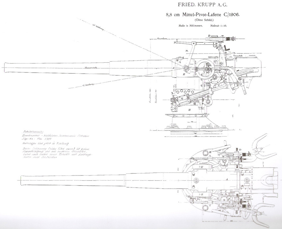

Pieza de 88, comun en la mayoria de las naves de la marina imperial alemana
Pieza de 88 antiaerea

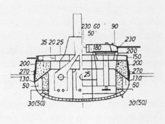

El cinturón de protección principal se extendía entre el borde exterior de las barbetas de los extremos y tenía un grosor de 10 ¾ " desde 4 pies 7 pulgadas por encima hasta 1 pie 2 pulgadas por debajo de la línea de flotación, estrechándose a 5 pies 9 pulgadas en el borde inferior 5 pies por debajo de la línea. La parte superior del cinturón era uniforme de 8 pulgadas a los umbrales de las portas de la batería o al piso superior fuera de la batería. Por encima de los umbrales de babor, este último tenía un blindaje de 6 pulgadas con mamparos similares y pantallas de 0,8 pulgadas y mamparos traseros anti esquirlas. Hacia adelante, el cinturón era de 4 ½ pulgadas y luego 4 pulgadas, sin llegar a la cubierta superior excepto cerca de la popa, y hacia atrás era de 4 pulgadas a aproximadamente un tercio de la distancia entre las cubiertas principal y superior, terminando en un mamparo de 4 pulgadas a unos 10 pies de la popa. Los mamparos en los extremos del cinturón principal eran rectos y de 8 pulgadas como máximo.
Las barbetas eran de 8 pulgadas excepto la cara exterior de las delanteras que era de 9 pulgadas, pero las barbetas de las bandas se redujeron a 3,2 pulgadas detrás del blindaje de la batería de 6 pulgadas y todas a 1,2 pulgadas detrás del cinturón superior de 8 pulgadas. La pista a bolillas y los diámetros internos eran los mismos que en el "VON DER TANN”.
Las torres tenían al frente y detras 9 pulgadas, lados de 7 pulgadas, techos delanteros inclinados de 3 1/2 pulgadas, techos planos de 2.4 pulgadas y pisos traseros de 2 pulgadas, la Torre de Control de proa 14-10 pulgadas con techo de 3.2 pulgadas y la de popa de 8 pulgadas con techo de 2 pulgadas. La cubierta del castillo de proa estaba alineada sobre la batería, la cubierta superior entre los mamparos principal y de la batería, y la cubierta blindada, que estaba al nivel de la cubierta principal en medio del barco, alineada en el plano con una pendiente alta de 2 pulgadas. Se bajó hacia adelante y hacia atrás donde estaba, respectivamente, 2 pulgadas en plano y 3,2 pulgadas en plano con una pendiente de 2 pulgadas. La protección subacuática seguia las líneas del “VON DER TANN”, pero el mamparo antitorpedos fue de 1,2 pulgadas aumentado a 2 pulgadas por los espacios de munición.

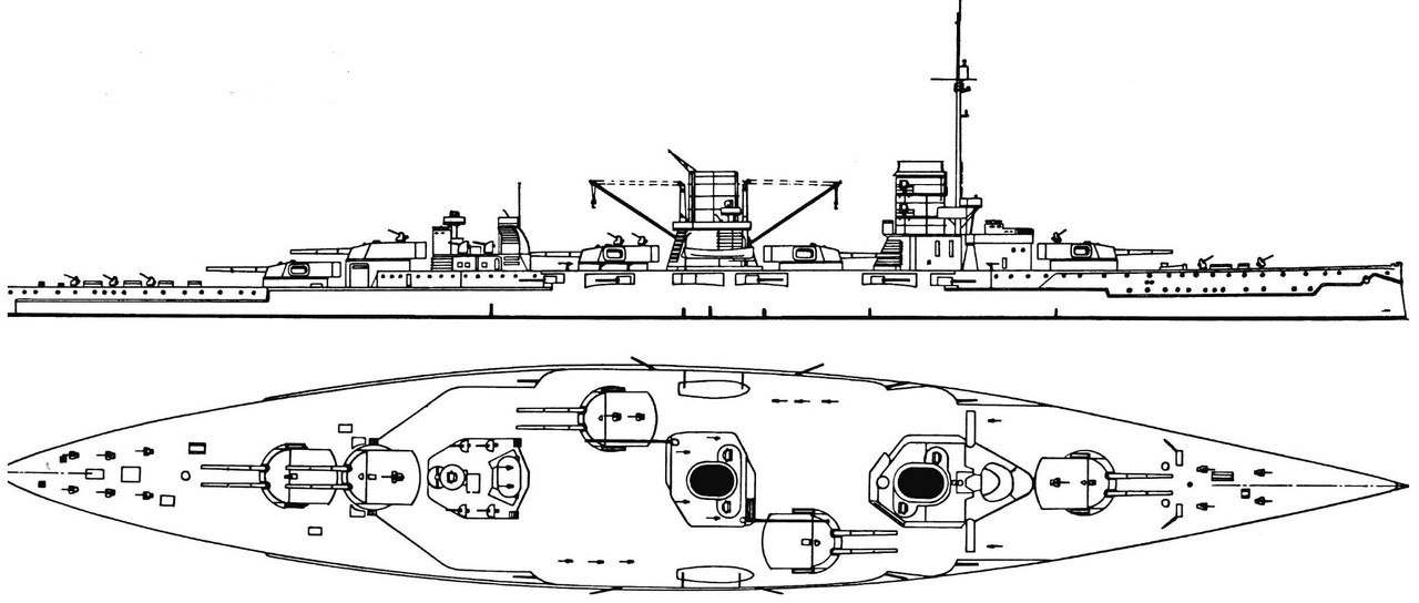

Lateral y transversal de cubierta con una vista en sección transversal de los grandes cruceros MOLTKE y GOEBEN.
Los números indican el respectivo espesor del blindaje en mm.

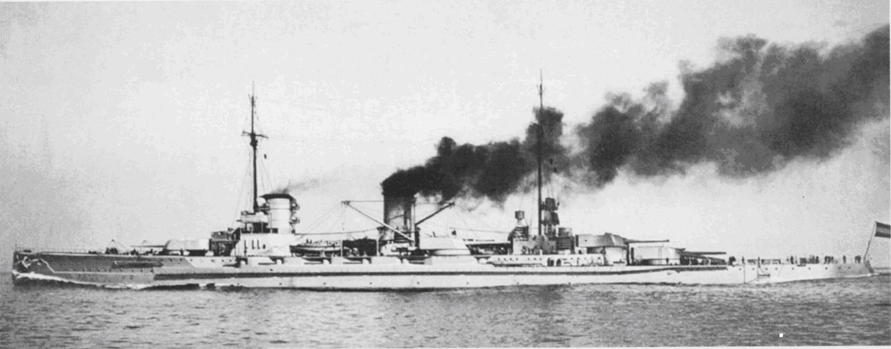

El "GOEBEN" en Kiel, 1910

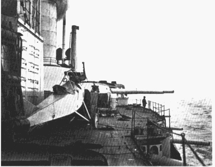

El GOEBEN en el Mar Negro, aquí con una "carga" desconocida: Hay un avión estacionado en la cubierta de babor y se han quitado las alas. Evidentemente, la aeronave fue tomada cuando surgió la oportunidad de ser entregada a otro puerto y utilizada en esa zona.

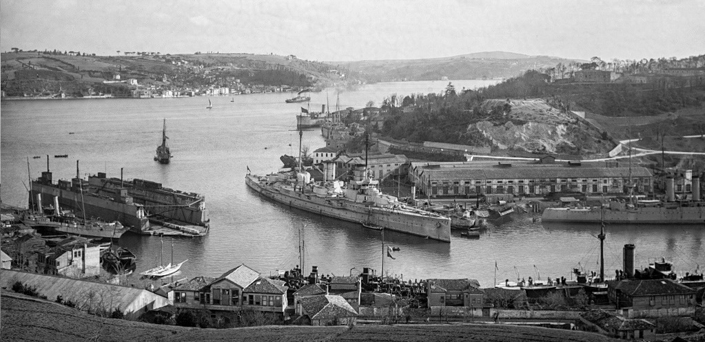

En Estambul, a la derecha se puede apreciar el "MIDILLI" (EX "BRESLAU")

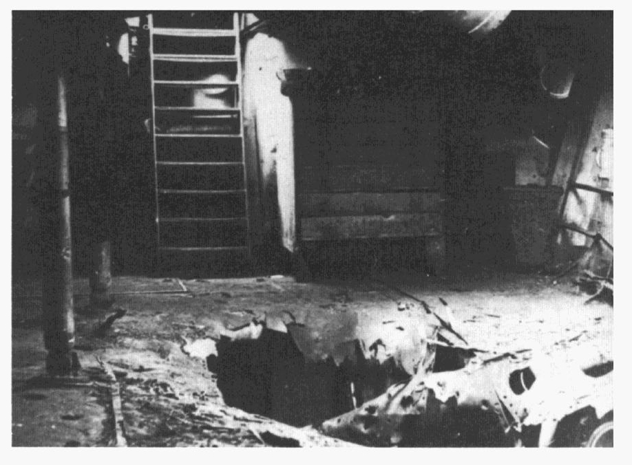

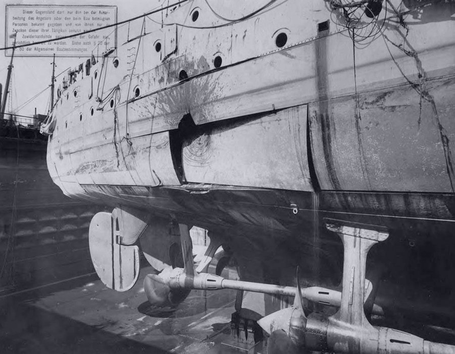

Principios de junio de 1916. Ubicación: Kaiserliche Werft Wilhelmshaven, Alemania. El crucero de batalla Von der Tann muestra daños no penetrantes a su armadura de cinturón submarina infligidos por un proyectil de 15 pulgadas (381 mm) del acorazado británico Barham en la Batalla de Jutlandia a las 5:09 pm.​
