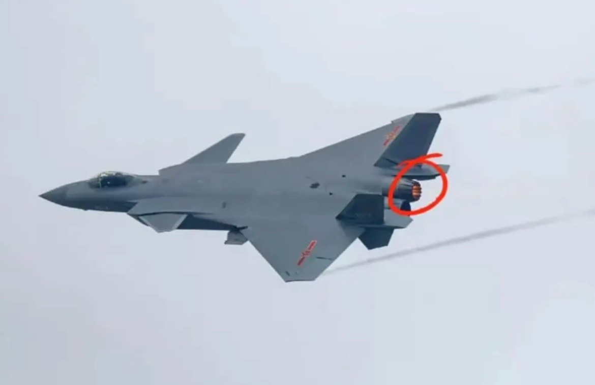

Acabo de recibir esto de un amigo... interesante, se ve casi como un J-20 propulsado por los nuevos motores WS-15 pero en mi opinión parece un poco sospechoso, demasiado bueno para ser verdad ... basado en los booms de cola y el símbolo de la PLAAF en rojo/amarillo es un prototipo temprano, pero mi sensación me dice que es photoshop! Y nos han engañado a menudo recientemente.
Fs9O9osWwAEgp0b
Fs9O9o6WAAApqi-

Acabo de recibir esto de un amigo... interesante, se ve casi como un WS-15 pero en mi opinión parece un poco sospechoso, demasiado bueno para ser verdad ... basado en los brazos de la cola y el símbolo PLAAF rojo/amarillo es un prototipo temprano, pero mi sensación me dice que es psed! Y nos han engañado a menudo recientemente.
Fs9O9osWwAEgp0b
Fs9O9o6WAAApqi-

Que seria un J-20 de serie con motor WS-15, pero que tambien podría ser un photoshop.
Ahi le mejore el texto
Estimado, el que hace el comentario se ve que de motores no sabe mucho.
Puede ser tranquilamente una tobera nueva, con una nueva aleación de mayor duración.
Ellos usan titanio, y no usan los recubrimientos de barrera térmica.
La toberas chinas duraban normalmente 300 horas y el motor 500, con lo que había que desmontar los motores 2 veces, una para las toberas y otra para el overhaul, con los tiempos muertos que esto lleva.
Un logro técnico primero sería igualar los tiempos de duración, como los tienen sus homólogos de las Compañías occidentales...

Por más motores de 5ta generación que tengan los F-22, la cantidad de combustible que llevan "per sé" es que se pensó tomando en cuenta Europa . . . no el océano Pacífico. El J-20 lo supera sin lugar a dudas en ese aspecto.
Además en un escenario realista , la detección correría por cuenta por parte de los AWACS. En el caso chino tenemos acá un artículo -->>
El J-20 , y otros aviones de combate, servirán de plataforma de lanzamieto de los misiles BVR de largo alcance.
Difícilmente haya un enfrentamiento 1 a 1.
