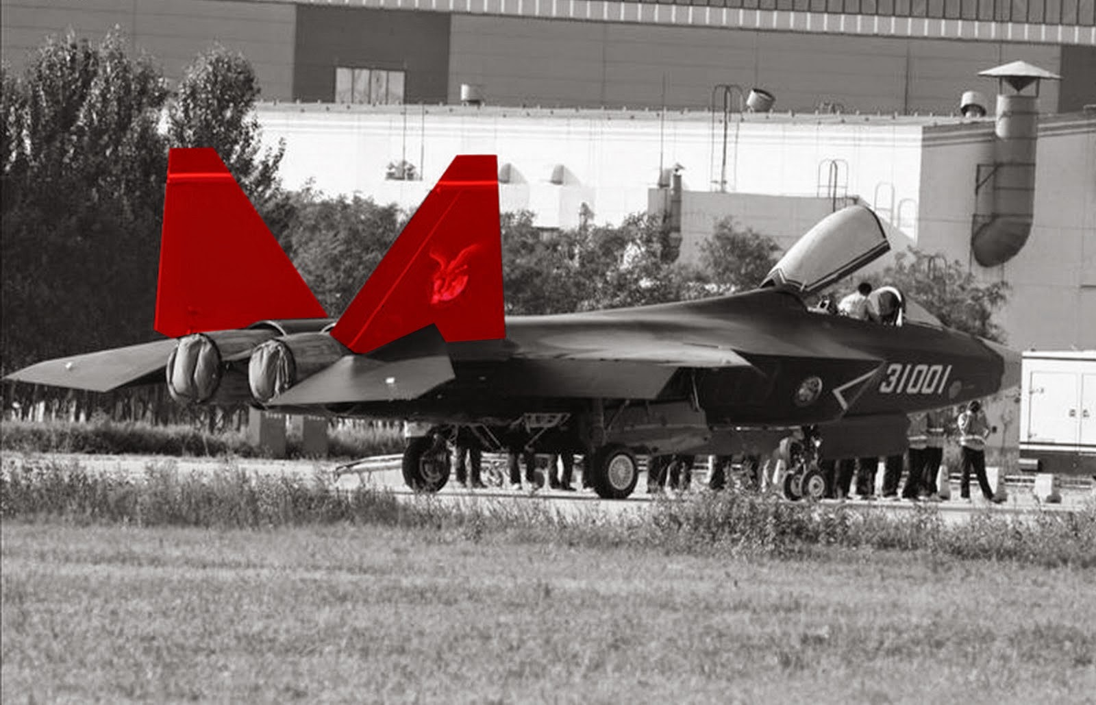

Modificación en el J-31 chino
La exhibición de Zhuhai en China va a dar mucho de qué hablar en las próximas semanas y meses y aquí va la primera perla, maqueta presentada en el show donde podemos ver un J-31 con las derivas verticales diferentes a lo conocido
Por comparar, lo conocido hasta el momento.
