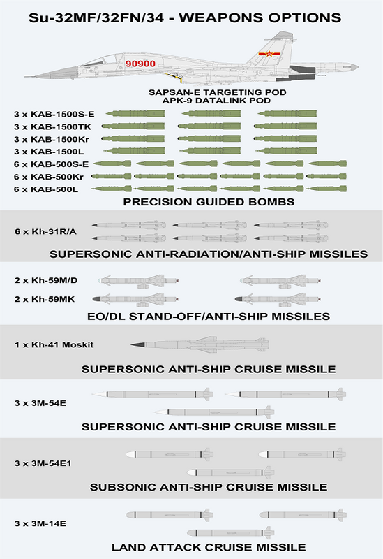

El SU-34 puede llevar de anti-barcos, 2 Moskit o 3 Jachont, faltaria averiguar cuantos Kh-35 Ural puede llevar, y si algun dia lo piensan homologar para cargar uno de mis preferidos, el Brahmos :p
Igualmente todos ellos son mejores que un Exocet.
Dificilmente pueda llevar mas de un Yakhont o un KH-4. hablamos de mas de 9 mts de largo y 4 tns de misil.
Guitro01
Hatt el año pasado la india Homologo el Yakhont para el Su-30 y en si es basicamente un Moskit ... por lo que no deberia ser problema para el Su-32/34
Aunque si por las configuraciones que se han presentado, se habla de que cargaria uno solo ... aunque los indios se han esforzados por decir que son dos ...
S
SnAkE_OnE
seguro que no podria llevar 3 Yakhont/BrahMos? los SU-30MKI tenia entendido que serian reforzados y pylons cambiados para poder llevar 3, habia visto el diseño preliminar
