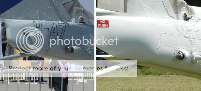

alguien me puede confirmar que es lo que esta al lado de la H ? una luz ? gracias
Lo que está abajo a la izquierda de la matrícula es una luz. Lo que está a la derecha de la H también es una luz? porque el helo de la izquierda parece tener un carenado en la misma zona, que pareciera que oculta/protege algo.
saludos
pregunte justamente porque me llamo la atencion, los 2 helos son del mismo modelo pero uno del 2008 (fach) con y el nuestro 2012 sin
El "foco" chico es la "luz de posición de cola" ó "luz de estela" (blanca). Casi todas las aeronaves la tienen y el Bell 412, por la forma que se la ubicó, tiene una de cada lado del boom de cola.
El H-47 (en la foto) parece haber incorporado una luz strobe en la cola y utiliza para su fijación el espacio previsto para la luz de estela, teniendo que desplazar esta a otra posición ya que su utilización es distinta y no se puede prescindir de ella.
De todas maneras me resulta raro ubicar las strobe en la cola.
