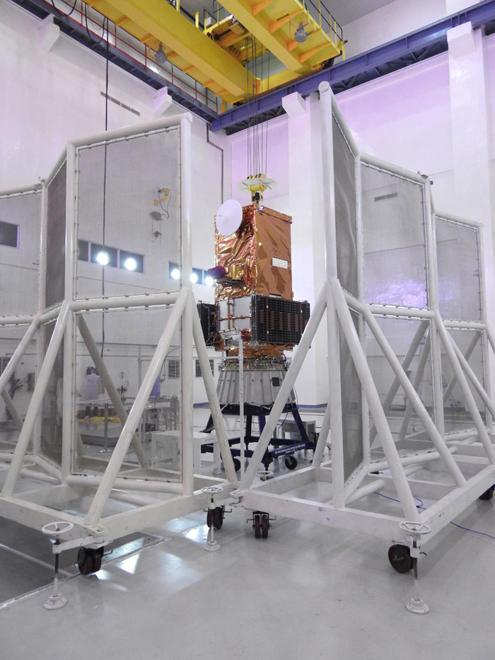

Satélite Amazonia 1 - Evolución de la campaña de lanzamiento

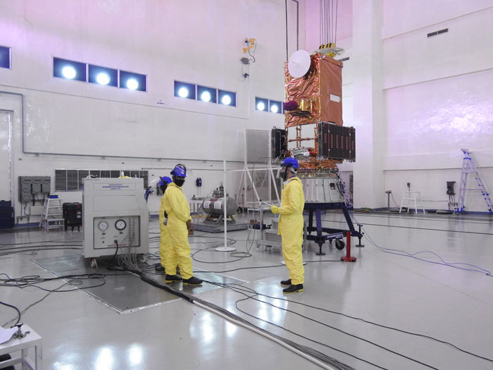

En continuidad con los preparativos para el lanzamiento, en conjunto con los técnicos de ISRO, el equipo del INPE completó con éxito otra etapa importante, la carga del tanque con hidracina. Los pasos de este paso fueron los siguientes:
1. Se presurizó el tanque de combustible del Amazonia 1 con gas Helio, a una presión de 22 bar, manteniéndose esta presión durante 24 h. Este es el procedimiento de seguridad adoptado por ISRO como un paso antes de cargar con hidracina. Con esto, es completamente seguro que el subsistema de propulsión cumple con los requisitos de estanqueidad;
2. Una vez aprobada la prueba de fugas, se despresurizó el tanque y se realizó el proceso de ventilación (con nitrógeno) para remover los residuos de helio;
3. Amazonia 1 pasó por el proceso de medición de masa seca. Como el requisito de masa de hidracina que se puede cargar en el tanque es muy estricto, el proceso de medición de masa debe ser cuidadoso;
4. A continuación, se inició la actividad de carga del tanque de hidrazina, con posterior presurización hasta 22 bar, que es la presión de funcionamiento inicial del subsistema de propulsión;
5. con el tanque cargado, se aplicaron procedimientos de seguridad para garantizar que no hubiera fugas;
6. Con los procedimientos de seguridad completados, Amazonia 1 volvió a medir su masa y fue liberada para que el equipo del INPE realizara los controles de salud del satélite y también la verificación de la medición del sensor de presión.
Amazonia 1 está preparado para integrarse, junto con satélites secundarios, en el dispositivo PSLV denominado MSA (Multi Satellite Assembly). Luego de esta integración, Amazonia 1 y carga secundaria serán transportadas a la torre de lanzamiento e integradas a la cuarta etapa del PSLV. Así, hasta ahora, todas las actividades planificadas se están llevando a cabo de acuerdo con el cronograma y finalizadas con éxito. Amazonia 1 está en camino de lanzarse el 28 de febrero de 2021.
