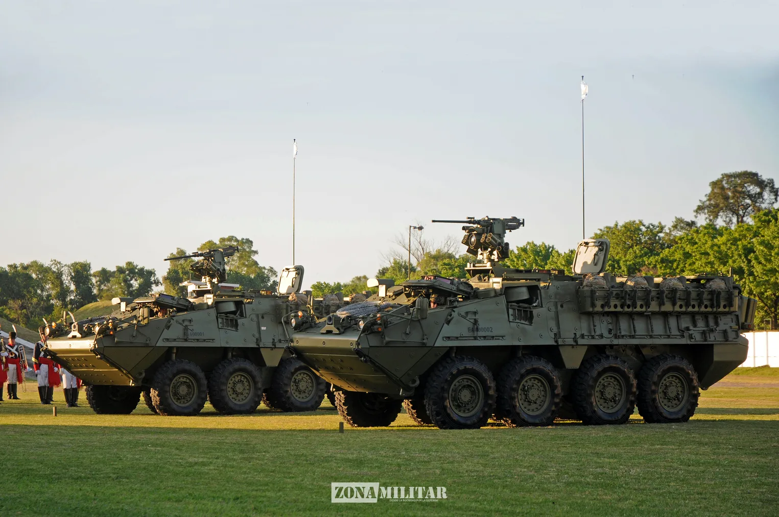

De los ejemplares recientemente incorporados por el Ejército Argentino, se trata de la versión M1126 ICV para transporte de tropa. Los blindados 8×8 cuentan con una tripulación de dos personas (conductor y comandante), contando con espacio para alojar 8/9 infantes equipados. En los laterales externos de los VCBR se aprecian las canastas porta-equipo, a los fines optimizar el siempre escaso espacio interno del blindado.
Impulsado por un motor Caterpillar C7 de 350HP, el Stryker M1126 cuenta con una tracción permanente en cuatro ruedas, seleccionable para 8×8. Su sistema de dirección es del tipo asistida, actuando en los dos ejes frontales. Además, el VCBR dispone de una suspensión hidroneumática independiente, la cual cuenta con un sistema de gestión de altura con diversa opciones seleccionables, y un sistema central de inflado de cubiertas. La transmisión automática Allison MD3066SP cuenta con 6 marchas adelante y una marcha atrás.
El casco del M1126 está fabricado en acero de alta dureza, ofreciendo una protección frontal contra proyectiles de 14,5mm e integral ante munición de 7,62mm. Como complemento, el transporte de tropas también cuenta con un kit de placas cerámicas MEXAS 2C (Sistema Modular de Blindaje Expandible) montadas en su casco, expandiendo la protección contra 14,5mm y esquirlas de proyectiles de artillería, y un revestimiento interno de kevlar anti-fragmentos.
En lo que refiere a sistemas optrónicos, el M1126 Stryker está equipado visor térmico AN/VAS-5 para el conductor (además de tres periscopios M-17). El comandante cuenta con la estación de armamento a control remoto Protector de la serie M151 (además de siete periscopios M45), la cual cuenta con un módulo de imagen termal todo-tiempo, pudiendo ser armada con una ametralladora M2 de 12,7mm, o una FN MAG/M240 o un lanza-granadas automático de 40mm MK19.
Tal como supimos informar hace unas semanas, la estación de armamento Protector M151 permite “…realizar fuego estabilizado (detenido o en movimiento) con una ametralladora pesada o un lanzagranadas automático, tanto de día como en condiciones de baja visibilidad. Los sistemas electrópticos cuentan con auto-foco, además de zoom que va de los 2x a 27x (diurno), mientras que el sistema independiente de cuatro ejes permite corregir automáticamente la elevación (de -20° a +50°) y la deriva…”.

En lo que refiere a capacidad de transporte de munición, el M1126 puede alojar más de 3.300 proyectiles 5,56mm para la tropa y 32 granadas de humo de 66mm, además de 3.200 tiros para ametralladora M240/MAG o 2.000 tiros para M2 o 430 tiros para MK19 montado en la estación Protector.
Los Stryker del Ejército Argentino cuentan con las butacas anti-shock, en lugar de los bancos que equipaban a las primeras generaciones del M1126. Esta modificación, junto con otras, fue resultado de la experiencia en combate en Irak y Afganistán, lo que derivo en la incorporación de diversos kits de protección y sistemas C-IED.
En el apartado de comodidades, tanto la tropa como conductor y comandante disponen de calefacción y aire acondicionado, sistema NBQ y de extinción de incendio, además de calentadores para raciones de combate. Al compartimento de tropa se puede acceder a través de su portón o de una escotilla montada en el mismo.
