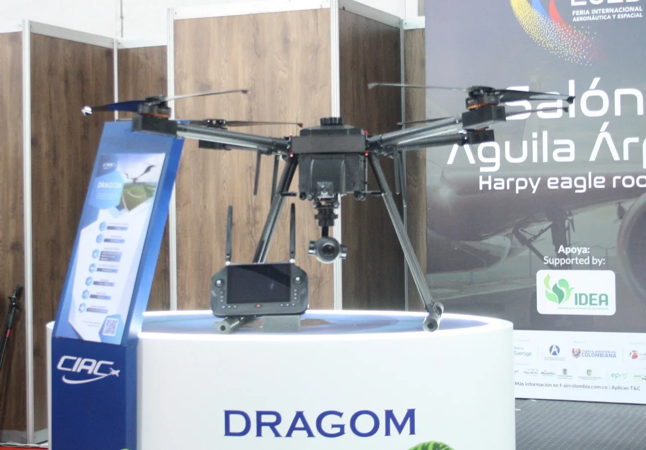

Zona Militar tuvo la gran posibilidad de entrevistar al Mayor General Andrés Guzmán, presidente de la Corporación de la Industria Aeronáutica Colombiana (CIAC), sobre el nuevo desarrollo para las Fuerzas Armadas de Colombia, el drone Dragom, cuyas características son: un canal de comunicación de doble frecuencia encriptado; navegación satelital de doble banda (BeiDou, Galileo, GLONASS, GPS y QZSS); cuenta con despegue y aterrizaje autónomo, misiones automáticas, capacidad RTK y NTRIP y un control remoto de 16 canales.
Se presenta como un dron mixto de vigilancia y ataque, con la posibilidad de realizar bombardeos mediante granadas en su parte inferior, que funcionan por caída libre. La munición utilizable incluye granadas de mortero y otros explosivos.

Bueno, este es un dron que es similar a sus competidores comerciales. Logramos desarrollar un dron de cuatro rotores que logra tener una capacidad de 12 kg de peso máximo bruto de despegue, lo cual lo pone por encima de otros, pero a un costo mucho menor. Estamos hablando casi un 30 o 40 por ciento menos de costo en la fabricación, diseño y desarrollo comparado con los drones comerciales que tienen esta misma capacidad. Tiene un alcance de 20 o 30 km, dependiendo de las condiciones ambientales; una autonomía de 1 hora o 1 hora 20, dependiendo de la misión en la que sea usado. Posee una capacidad de vuelo automático, semiautomático o completamente manual; se puede programar, siendo muy asequible para el empleo desde su unidad de control, que lo puede programar con patrones para el vuelo, y el operador puede simplemente realizar una supervisión. Toda la integración de la ingeniería del piloto automático y del desarrollo electrónico fue hecha por nuestros ingenieros de la corporación.”

Sí, tenemos una foto de prueba de lo que estábamos haciendo. Tiene más capacidad de llevar esa granada y es muy versátil: puede llevar una, puede llevar varias, puede llevar una de más peso. Pero queremos que sean las propias fuerzas y, dentro de la reserva de su operación, las que determinen cómo lo van a emplear. Nosotros le dimos toda la provisión y toda la capacidad de ensamble; esto es un trabajo que se ha realizado junto con INDUMIL para poder desarrollar el ensamble adecuado para las municiones que produce INDUMIL y que sean las mismas que las FFAA van a emplear.
