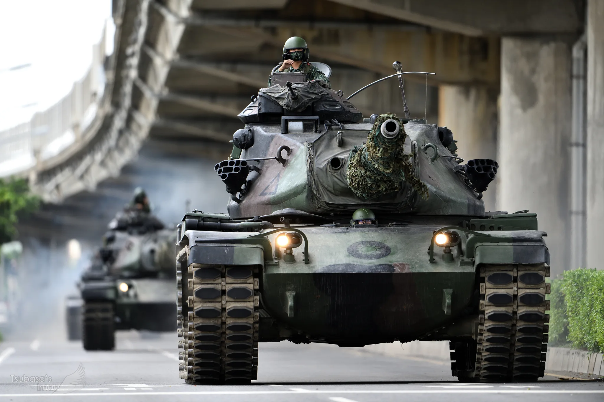

Entre las mejoras desarrolladas por el instituto taiwanés se incluyen un control de tiro digital, sistemas eléctricos de control del cañón y visores de alta resolución, con el fin de incrementar la precisión de los disparos. Leonardo DRS confirmó que se mantendrá el cañón de 105 mm, decisión vinculada a la demanda del mercado y a consideraciones de costos, lo que evita una conversión completa a un armamento de 120 mm.
Las actualizaciones propuestas incorporan una capacidad hunter-killer y una torreta controlada de manera remota, lo que refuerza la estabilidad del cañón y mejora la tasa de acierto en el primer disparo. Además, se incluye un recubrimiento de malla de aluminio alrededor de la torreta que brinda protección básica sin sobrecargar el motor. El sistema hunter-killer permite que el artillero designe un objetivo y pase de inmediato al siguiente, reduciendo los tiempos de respuesta en combate frente a modelos más antiguos.
