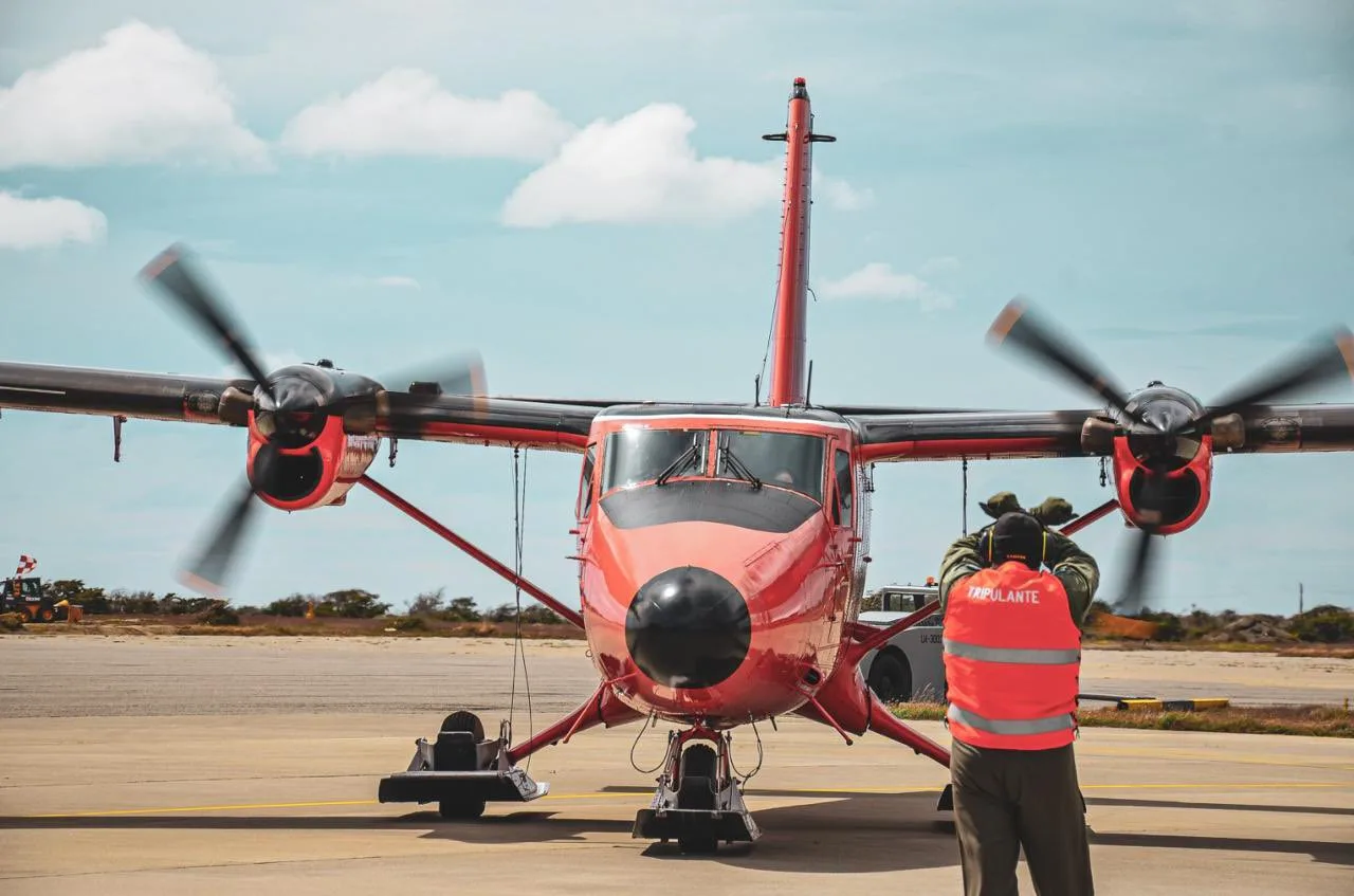

ENAER y su soporte logístico: claves de la modernización
1. Estanques de combustible auxiliares
Desde 2018, ENAER diseñó y fabricó tres estanques que agregan casi 3 horas de autonomía al Twin Otter. Y no es teoría: esos tanques fueron clave en la Operación Estrella Polar III, cuando dos Twin Otter llegaron al Polo Sur desde Glaciar Unión, en enero de 2025.
2. Potencia mejorada
Entre comienzos y fines de 2024, se recibieron tres aviones para repotenciarlos: sus motores Pratt & Whitney PT6‑20 pasaron a la serie PT6‑26, mejorando rendimiento y fiabilidad. En paralelo, se aplicó mantenimiento estructural, anticorrosión y pintura.
3. Conversión de Serie 100 a Serie 300
Este proceso integra varias mejoras clave: nariz larga para mayor carga, sistema de oxígeno reforzado, modificación de superficies de control, generación de vórtices, stall strips, y motores PT6A‑27 con hélices compatibles. Dos aeronaves ya fueron convertidas, una está en proceso y la cuarta llegará en 2026.
4. Cabina digital “Glass Cockpit”
ENAER reemplazó instrumentos analógicos por pantallas multifunción digitales en algunos Twin Otter, alineándolos con los estándares actuales de navegación y seguridad.
5. Plataforma de cartografía aérea
En Punta Arenas, se instaló una cámara Vexcel Ultracam Eagle Mark 3. Para ello, se diseñó un soporte estructural, una antena GPS dedicada, protección para el lente y sistema antiempañamiento. El vuelo de prueba fue el 4 de agosto de 2025.
6. Soporte integral
ENAER no solo mejora partes aisladas. Ofrece overhaul, reparaciones estructurales, fabricación de piezas, tratamientos anticorrosivos, interiores, pintura. Un paquete completo para que los Twin Otter sigan volando en condiciones extremas.
