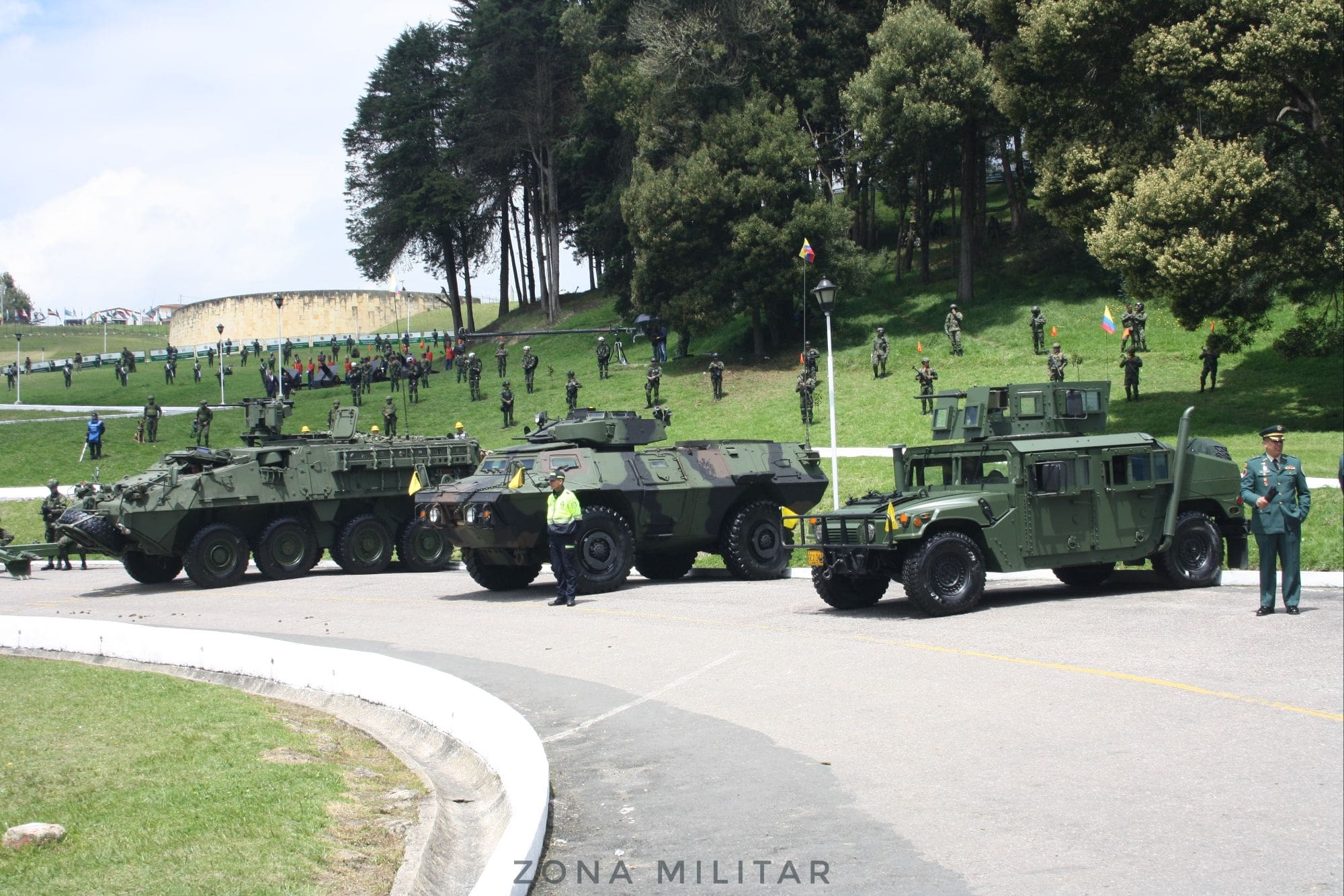

*Fotografía de portada empleada a modo de ilustración.
