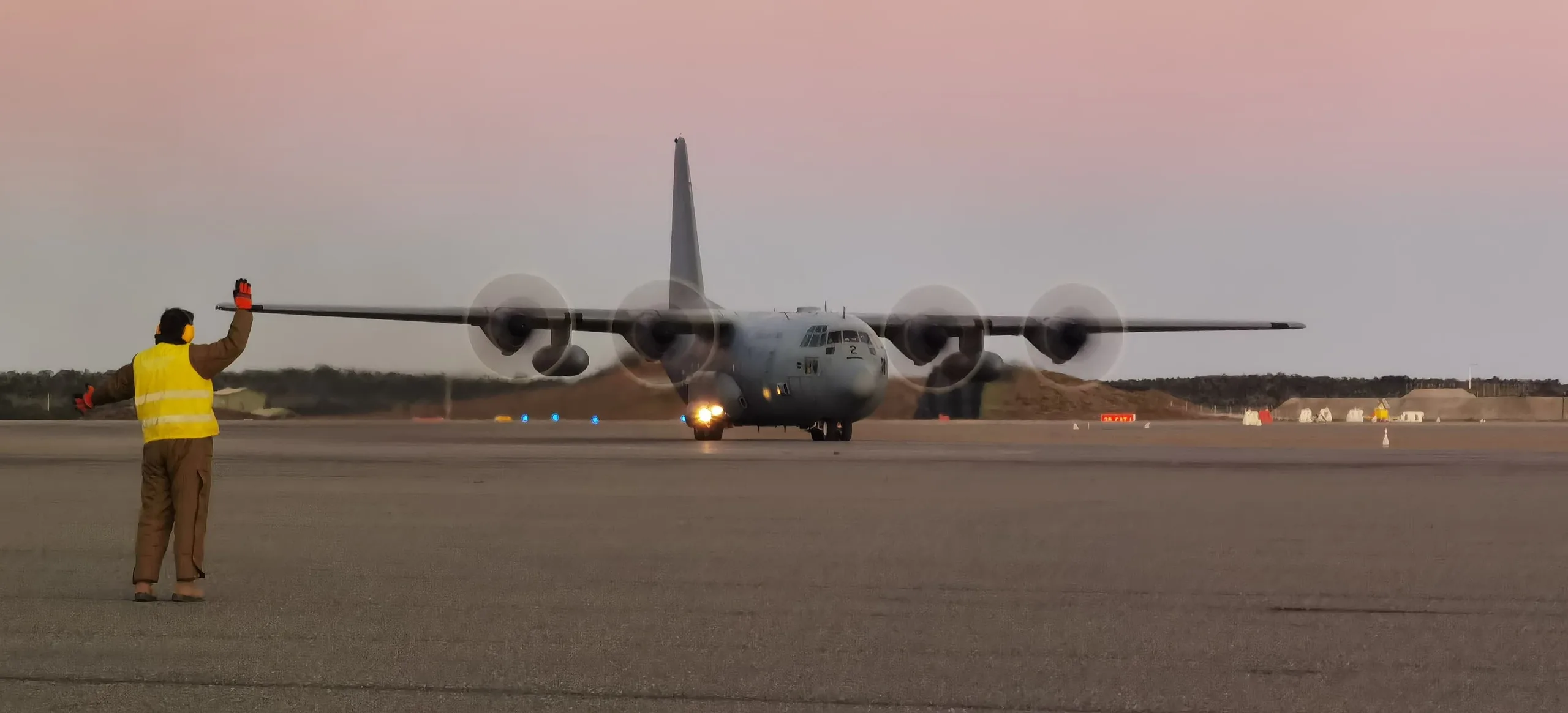

La Fuerza Aérea de Chile avanza de forma decidida en la modernización de su flota de transporte táctico C-130 Hércules, con el objetivo de mantener plenamente operativa esta capacidad crítica hasta el año 2043. El programa, ejecutado íntegramente en el país por la Empresa Nacional de Aeronáutica (ENAER) con participación de su filial tecnológica DTS, ya ha entregado cuatro aeronaves modernizadas con el sistema de hélices NP2000 de Collins Aerospace.
Se trata de una modernización profunda, que no sólo incorpora un nuevo sistema de propulsión, sino que también contempla la renovación completa de los sistemas de cambio rápido de motor “Quick Engine Change” (QEC), una revisión estructural integral y pruebas funcionales. La implementación se desarrolla en los hangares de mantenimiento mayor de ENAER en la Base Aérea “El Bosque”, con soporte técnico directo del fabricante estadounidense.
Una de las ventajas es que permite reemplazar un motor completo en pocas horas, mejorando la eficiencia del mantenimiento y la capacidad operativa de la aeronave. Es decir, listo para instalar con todos los periféricos incluidos, lo que permite ganar eficiencia y disponibilidad total entre los motores y las nuevas hélices de ocho palas.

Con este programa, Chile se convierte en uno de los pocos países fuera de EE. UU. con la capacidad técnica certificada para integrar y operar el sistema NP2000, compuesto por hélices de ocho palas fabricadas en materiales compuestos, controladas por un sistema electrónico de última generación “electronic propoller control sistema” (EPCS). El reemplazo de las hélices originales de 4 palas representa una mejora sustantiva en términos de rendimiento, mantenimiento y proyección logística.
Hasta la fecha, han sido modernizados dos C-130H y dos KC-130R. Una quinta aeronave se encuentra en fase avanzada de integración del nuevo sistema y su entrega está prevista para el último trimestre de este año.
