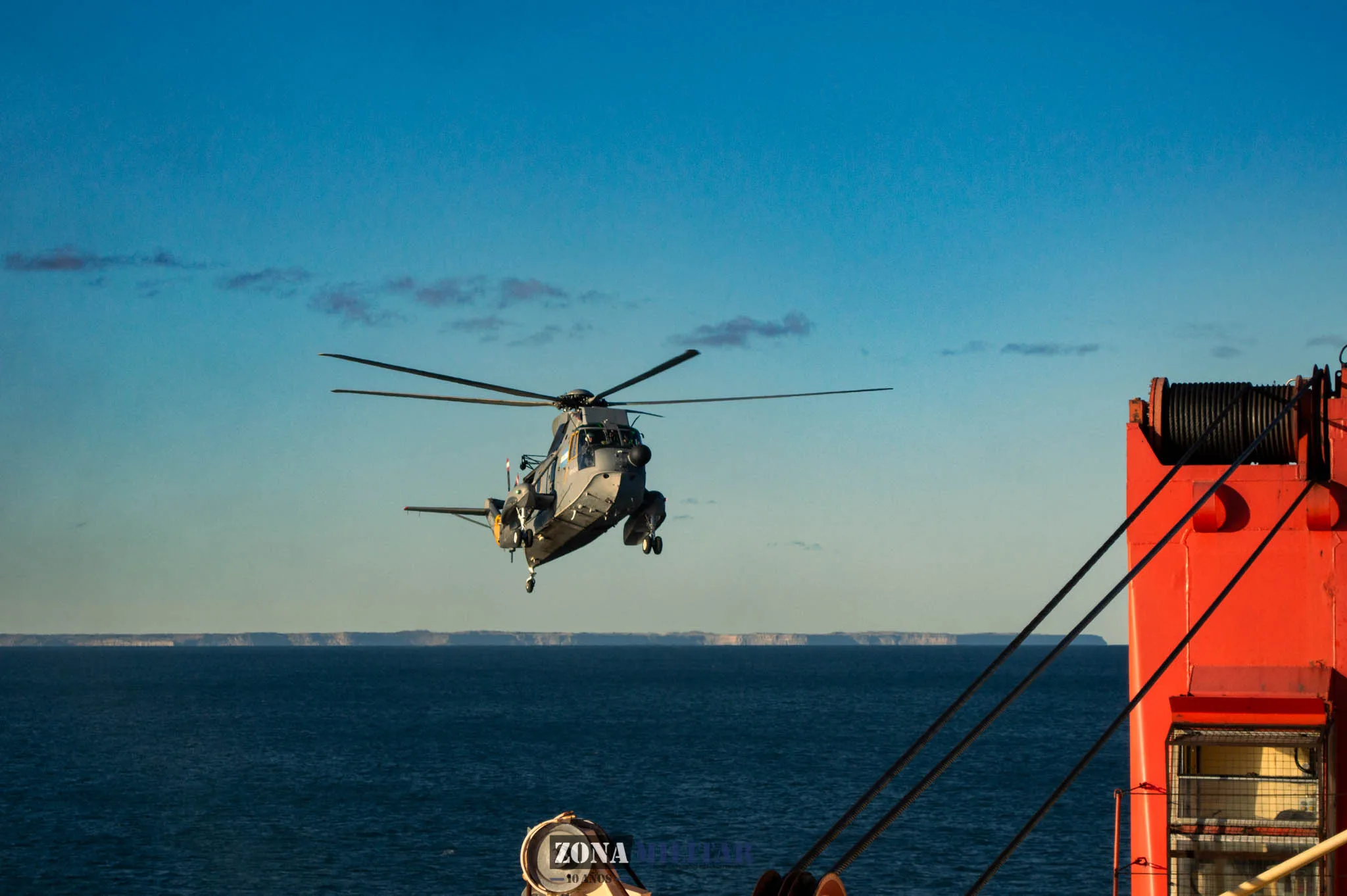

Durante la semana del 14 al 24 de junio, el equipo de Zona Militar, encabezado por Sofia Celiz y Victoria Pierucci, se embarcó en el rompehielos ARA “Almirante Irizar” para documentar las actividades de la Armada Argentina en una Nueva Etapa de Mar. Este adiestramiento, realizado en escenarios reales, congregó a múltiples unidades cuyas operaciones destacan por su coordinación y planificación. Gracias a la colaboración del personal naval, pudimos presenciar de cerca el despliegue de la Segunda Escuadrilla Aeronaval de Helicópteros , equipada con helicópteros Sea King.

“Tras la incorporación al rompehielos, las primeras actividades fueron las prácticas PAyD (Práctica de Aterrizaje y Despegue en unidades de superficie), realizadas tanto en el rompehielos “Almirante Irizar” como en el destructor MEKO 360 “Sarandí”, adiestrándonos en diferentes cubiertas. También ejecutamos VERTREP (Vertical Replenishment): que es la práctica de traspaso de cargas/suministros entre buques por vía aérea, preparando a las tripulaciones aéreas y al personal de cubierta en el manejo de dicha maniobra con el buque navegando; y finalmente RECOVU (Reaprovisionamiento de combustible en vuelo): una maniobra compleja donde la aeronave, en formación con el buque, recibe combustible mediante una manguera presurizada”.
“También se efectuó el adiestramiento de los nadadores de rescate, que consiste en el salto (o sembrado) de los mismos desde la puerta de carga de la aeronave y a continuación, el izado, mediante el guinche de rescate. Esta actividad en particular, está apuntada a mantener la capacidad de Búsqueda y Rescate que cumple la Armada mediante uno de los medios de la Aviación Naval”.
