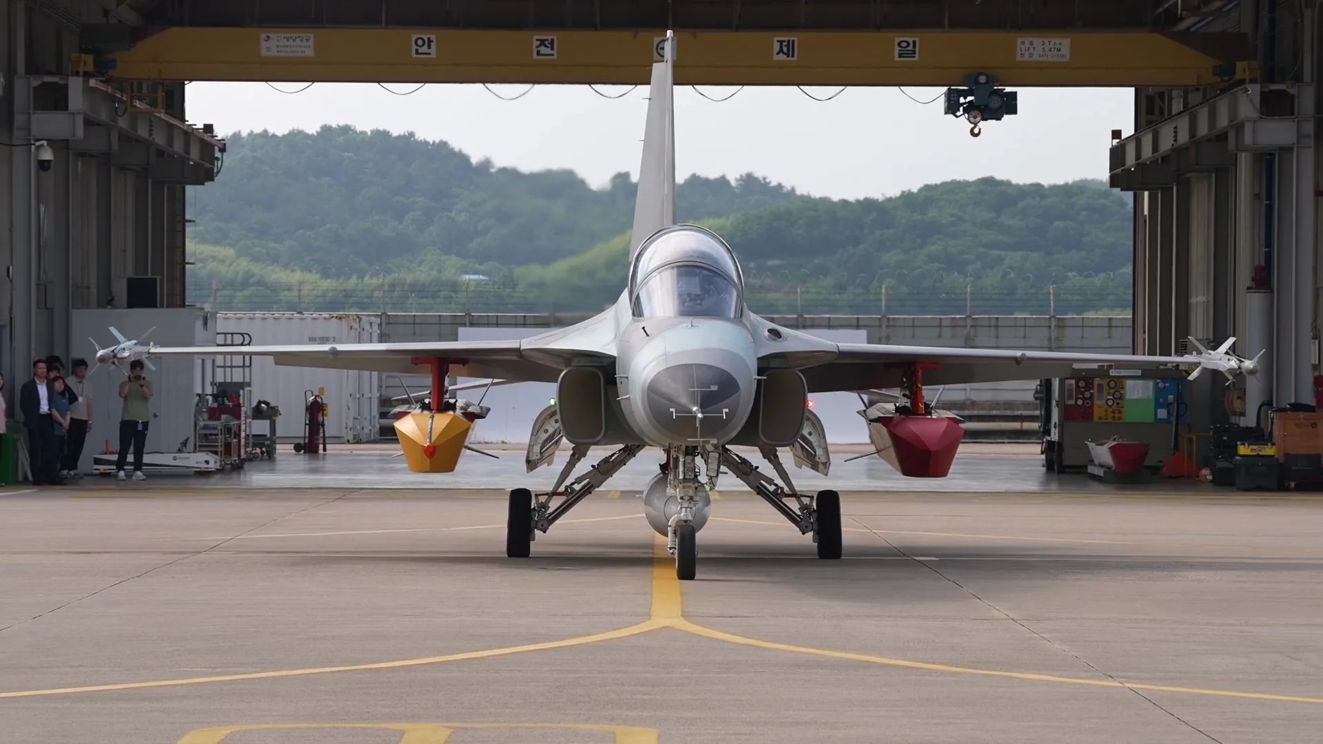

Enmarcado en el programa del desarrollo del futuro caza KAI KF-21 Boramae, Corea del Sur dio a conocer que un caza ligero FA-50 de la Fuerza Aérea surcoreana realizó el primer lanzamiento de prueba del nuevo misil de crucero K-ALCM. Según informó la Administración del Programa de Adquisiciones de Defensa (DAPA), la prueba tuvo lugar el lunes 23 de junio, y tuvo como objetivo verificar la correcta comunicación entre el misil, pilón y aeronave al momento de efectuar el lanzamiento dentro de los márgenes operacionales de seguridad establecidos.

Con estos antecedentes, el pasado lunes 23 de junio se concretó un nuevo avance en el desarrollo armamentístico vinculado al programa del futuro KF-21, cuando un caza ligero KAI FA-50 de la Fuerza Aérea de Corea del Sur llevó a cabo con éxito la primera prueba de separación del misil aire-superficie K-ALCM. Como fue mencionado, la evaluación, realizada bajo la supervisión de la Administración del Programa de Adquisiciones de Defensa (DAPA), tuvo como objetivo validar que el misil pudiera liberarse de la aeronave sin comprometer su integridad estructural ni la seguridad del piloto.
La realización de esta clase de pruebas y ensayos resulta crucial en las etapas iniciales del proceso de integración de armamento, ya que garantiza que el misil pueda ser lanzado con seguridad antes de iniciar las fases más avanzadas de guiado, navegación y precisión terminal. Finalmente, según lo comunicado oficialmente, DAPA planea continuar con una serie de pruebas adicionales del K-ALCM empleando aeronaves FA-50 de a Fuerza Aérea como banco de pruebas, para posteriormente validar el misil sobre el prototipo del KF-21 a partir del 2027.
