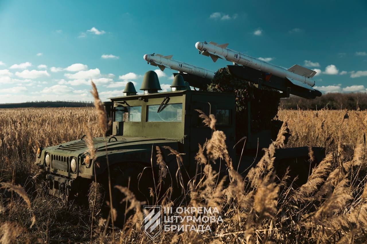

Días atrás, las Fuerzas Armadas de Ucrania revelaron, a través de un reportaje, un nuevo sistema de defensa aérea tipo FrankenSAM empleado por la 3.ª Brigada de Asalto Independiente. Entre sus principales características, destacaba el uso de misiles aire-aire R-73 Archer, originalmente diseñados para los cazas MiG-29 y Su-27 de la Fuerza Aérea Ucraniana. No obstante, surgieron diversas incógnitas sobre la plataforma utilizada para adaptar el sistema de lanzamiento. Gracias a recientes imágenes viralizadas, se ha confirmado que el vehículo empleado es un utilitario 4×4 HMMWV, transferido por Estados Unidos.

Este menor alcance podría ser compensado mediante el uso de plataformas con alta movilidad y velocidad, como se ha observado en las más recientes imágenes viralizadas en redes sociales. En ellas, el nuevo sistema de lanzamiento de misiles R-73 del FrankenSAM ha sido instalado e integrado en uno o más vehículos HMMWV 4×4 transferidos en los múltiples paquetes de asistencia brindados por Estados Unidos.
Más allá de las apariencias, la solución implementada por las tropas ucranianas presenta ciertas similitudes con el sistema M1097 Avenger, que emplea misiles antiaéreos FIM-92 Stinger, aunque con un menor grado de sofisticación. Cabe señalar que este tipo de sistema también ha sido provisto a Ucrania por parte de Estados Unidos como una solución de corto alcance para la defensa aérea de punto contra drones y aeronaves de diverso tipo.
