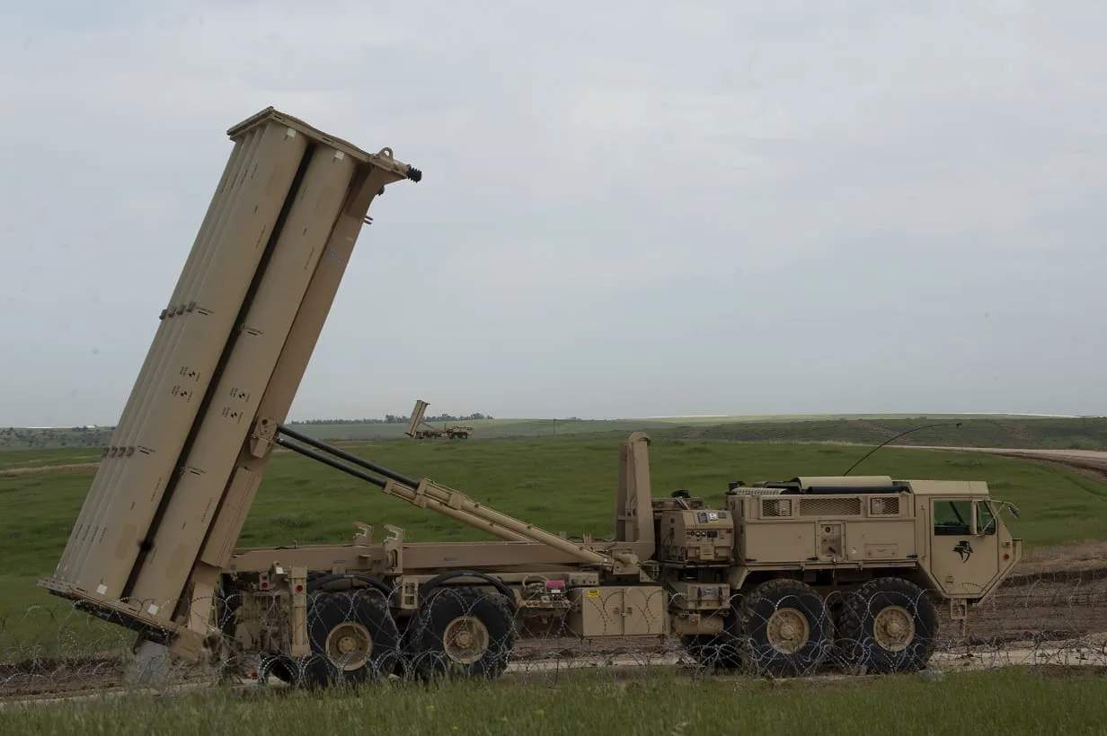

Imagen de portada: Despliegue del sistema THADD en Israel en el 2019. Créditos: USAF – Staff Sgt. Cory D. Payne
