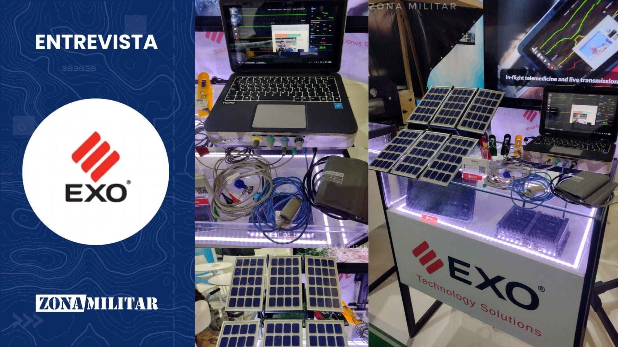

En ese marco pudimos conversar y entrevistar a Fernando Gonzáles, Gerente de Relaciones Institucionales y Negocios Internacionales de EXO, quien nos explicó sobre los productos que han presentado en Chile durante FIDAE 2024: “Trajimos un equipo de telemedicina o Centro de Diagnóstico Móvil (CDM) que permite realizar un electrocardiograma, oximetría, presión arterial. Y lo que hace es todos estos parámetros yo los grabo y puedo realizar una videoconferencia y conectarme con un especialista no importa en que parte del planeta este. Y si no, grabo todos los datos y los transmito vía internet. Esto algo que, bueno, donde no hay especialistas es algo que ayuda mucho, para el enfermero, para el médico, zonas rurales, zonas aisladas, para gente en el terreno. Para la gente que esta en el terreno en situaciones complejas”
“Después otros productos que hemos traído, y esto lo desarrollamos para el Ejército, es una Unidad Móvil de Energía llamada UME (…) son paneles solares que se despliegan. (…) Adentro tienen batería, un grupo electrógeno, no tiene huella térmica, bajo mantenimiento.”
“También trajimos una computadora que soporta altas temperaturas para trabajar, tiene disco sólido y no tiene cooler. Otro es una tablet robustecida (…) y está preparada para trabajos hostiles. Aguanta la temperatura, aguantando la lluvia, o se cae en el agua y la puedo levantar y queda totalmente sellada y estanca, tiene un GPS militarizado, y todo lo que una tablet y todo lo que la digitalización puede ayudar para lo que son lo medios militares”
