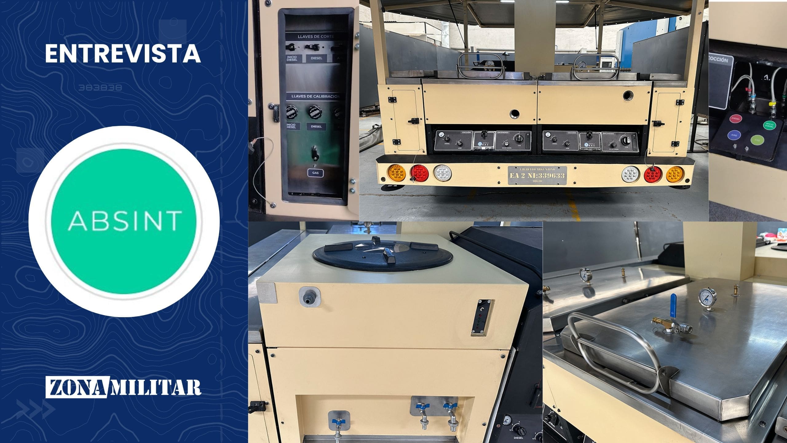

Teniendo como marco la Feria del Aire y Espacio 2024 (FIDAE) en Santiago de Chile, Zona Militar visitó al pabellón de Argentina ubicado en el Hall B a finde interiorizarse de la presencia de empresas nacionales. Entre ellas destacó la presencia de la firma metalmecánica ABSINT, oriunda de la localidad de Olivos, Buenos Aires, la cual trajo a la exhibición la nueva y novedosa cocina de campaña EA2 diseñada y fabricada para el Ejército Argentino, ya que, como dice la frase atribuida al Emperador Napoleón hace algo más de dos siglos atrás, “Los soldados marchan sobre sus estómagos”.
A lo largo de una amena charla, pudimos entrevistar a Leonardo, miembro de la empresa, quien nos interiorizó de las capacidades de la nueva cocina de campaña EA2, como también de su desarrollo y próximos pasos de cara a la fabricación de más unidades para equipar a las unidades y batallones del Ejército Argentino
Como bien señala ABSINT, este modelo, derivado del original EA1, “… optimiza tiempos operativos y de cocción, mejora la autonomía y reduce costos”. Parte de estas capacidades se deben a sus funcionalidades y características especiales diseñadas y desarrolladas en conjunto con la Dirección General de Investigación y Desarrollo (DGID) para cumplir los requisitos operativos de la fuerza.
Por citar algunos ejemplos, la EA2 tuvo como uno de sus objetivos funcionar con la gasificación del diésel en primer lugar; mientras que en segundo, que esta presente un diseño modular. Desde ABSINT se presentó un diseño mejorado y optimizado cumpliendo estos requerimientos surgidos de pruebas y evaluaciones. Gracias a esta característica esta puede adoptar varias configuraciones en base a los requerimientos del tamaño despliegue de personal y tipo misión.
En cuanto a sus características, la cocina de campaña posee un tanque con capacidad para 40 litros de diésel y una autonomía en desayuno, almuerzo y cena de tres días. Con la configuración presentada durante FIDAE, la EA2 puede cocinar 500 raciones gracias a una olla de 65 litros, otra de 125 litros junto un tanque de agua 250 litros y un horno de convección de 150 litros. A su vez, estos módulos pueden ser intercambiados. A modo de ejemplo, el tanque de agua puede ser empleado en lugar de la una de las ollas para elevar la cantidad de raciones cocinadas a mil. Estos cambios de módulos para adoptar diversas configuraciones pueden ser realizados por ABSINT, como también por el Ejército.
Gracias a un sistema de conexión diseñado e implementado por ABSINT, permite que la conexión de los combustibles sea independiente. Con lo cual habilita a conectar o desconectar los módulos e insertar otros, como por ejemplo otro horno, otro tanque, cuatro ollas, o lo que el Ejército Argentino o potenciales operadores regionales e internacionales prefieran y necesiten.
