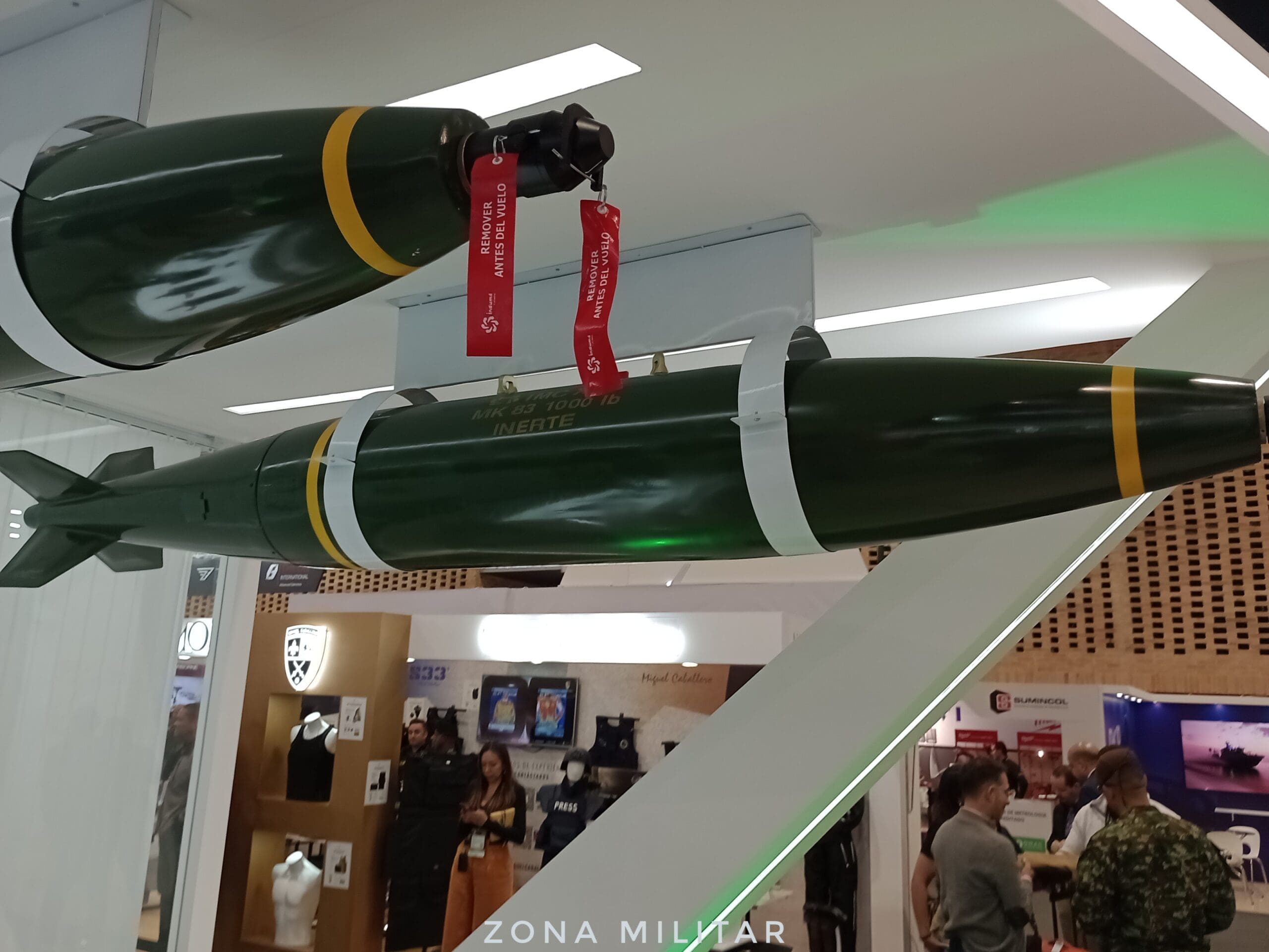

El producto más importante es la familia de munición soltada, bombas de 125 libras, 250 libras y 500 libras, que ya han sido utilizadas en combate en Colombia e incluso por países de medio oriente; adicionalmente las bombas de 250 libras y de 500 libras propósito de implementación y los productos de práctica BDU 50 y la BDU 33. Además de los ya conocidos, se presentó y promocionó un nuevo producto una bomba de 1000 libras de propósito general, que será el explosivo más grande en cuanto a tamaño que se puede fabricar en Colombia.

Estas bombas normalmente en el mercado se consiguen desde una fabricación desde forja, nosotros implementamos una fundición modular, en donde empezamos la fabricación en la planta de fundición. Nuestras bombas se dividen en dos partes, empezando por la modelería, después entra a la fundición y mecanizados. Con ello mediante ensambles con soldadura conformamos el cuerpo y lo pintamos, una vez allí pasamos a la planta de carga y ensamble donde introducimos el TNT que es el explosivo principal de nuestras bombas”.
