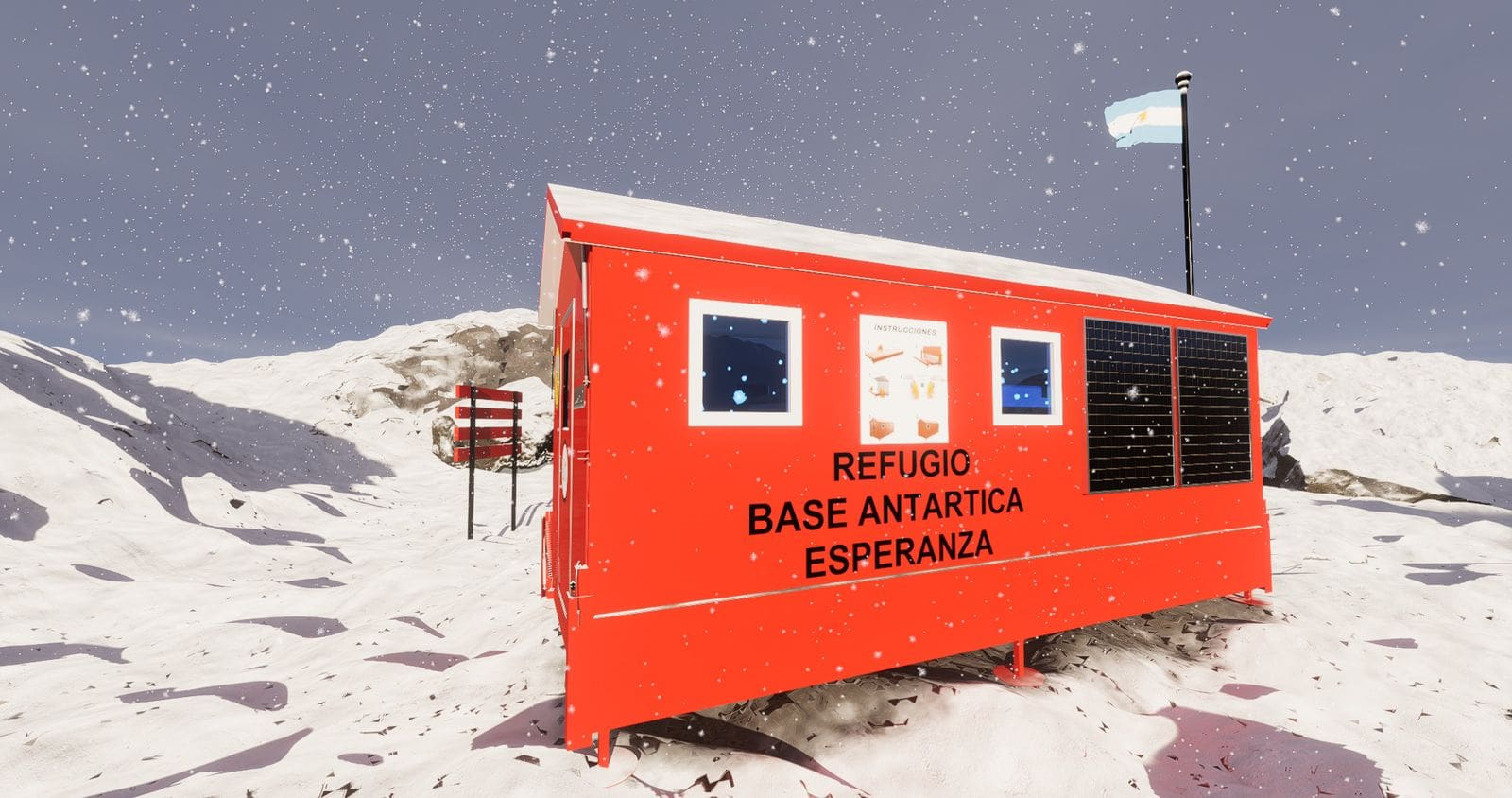

Con el objetivo de brindar apoyo a las Campañas Antárticas de Verano, la empresa argentina Mactrail, fundada en 1997, de vasta experiencia en la construcción de vehículos trailers, remolques, UTV, ATV y cargas especiales, desarrolló junto al Comando Conjunto Antártico (COCOANTAR) refugios -shelters- para ser instalados en la Base Antártica Belgrano 2 y la Base Antártica Esperanza.
Caracterizados por su modularidad y reducido peso, los shelters cuentan con cuatro camas para alojamiento de personal, pudiendo alojar ante una eventualidad a un mayor número de personas. El empleo de los refugios en Campañas Antárticas requirió el trabajo de ingeniería correspondiente al rediseño de su materialidad, incluyendo su aislamiento con diferentes compuestos, así como su rigidez estructural y peso necesario para soportar las condiciones climáticas extremas que imperan en el continente antártico.
La particularidad de su rápido armado permite que los refugios sean utilizados en forma semipermanente para apoyo de trabajos de investigación científica, manteniendo a resguardo a personal e insumos. Otra de sus ventajas es su sistema de plegado, el cual permite ser transportado ocupando un reducido espacio, ya sea en la bodega del Rompehielos ARA “Almirante Irizar” o bien en un avión de transporte K/C 130 Hércules.
Asimismo, puede ser reubicado mediante el empleo de un helicóptero en dos módulos, siendo el primero el refugio en su totalidad, y el segundo su equipamiento. Según sus características, el shelter puede desplegarse por cuatro (4) personas en cinco (5) minutos para lograr el efecto refugio, y luego ser completado por su fijación al terreno existente.
Características técnicas generales:
  • Medidas internas: 5200 x 2140 mm.
  • Medidas externas: 5600 x 2280 mm.
  • Aislación:70 mm/105 mm, espuma de poliuretano de alta densidad / Fiberglass /Espuma de Polietileno Aluminizado
  • Materiales: estructura de hierro, acero inoxidable, fiberglass, compuestos aislantes, combinado de 5 capas
  • Tratamiento anticorrosivo externo e interno
  • Peso: 1740 kg módulo 1080 kg equipo y anclajes
  • Hidro repelencia 99%,
  • Alta resistencia al vapor de agua
  • Puerta frontal estanco Capacidad de carga estática, 2 toneladas
  • Entrada de aire regulable
  • Instalación eléctrica / panel solar / conexión a línea eléctrica /tablero eléctrico
  • Luz interior led
  • Sistema de anclaje para transporte a destino y para ser izado con grúa o helicóptero
  • Sistema de anclaje al terreno y a otros módulos
  • Piso aislado de 5 compuestos, terminación goma, con zócalo tipo bandeja y desagote
  • Entrada y salida de cañerías para conexión de agua
