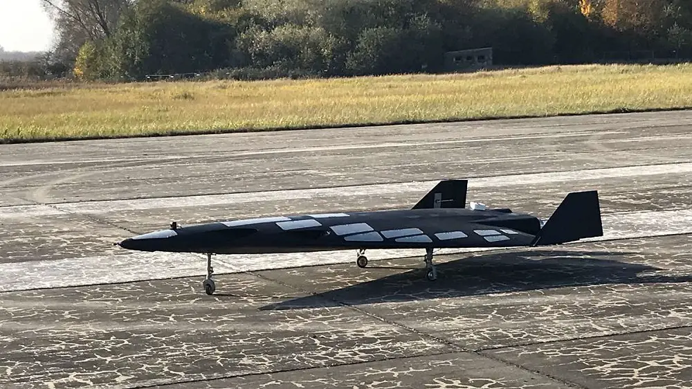

El demostrador de aeronave espacial no tripulada propulsada por turborreactor “Athena” de las Fuerzas Armadas de Alemania completó sus pruebas de vuelo iniciales durante el otoño de 2022. La aeronave mide 3,5 metros de largo, con una masa de 120 kilogramos. Está propulsado por cuatro turborreactores y puede alcanzar una velocidad máxima de Mach 0,4 (493 kilómetros por hora). El Athena ha sido construido por la empresa Polaris Raumflugzeuge GmbH, con sede en Bremen, por encargo de las Fuerzas Armadas alemanas y según se ha informado, el primer vuelo de prueba se realizó desde el aeropuerto de Peenemünde dentro del espacio aéreo restringido sobre las aguas adyacentes del mar Báltico el 8 de noviembre de 2022. El demostrador sobrevoló una distancia de unos 10 kilómetros (6 millas).
El dron Athena dispone de sistemas de telemetría más allá de la línea de visión visual (BVLOS) y de control de vuelo semiautomatizado. Está diseñado para la integración posterior de un motor cohete de combustible líquido. Debido a su mayor masa, rendimiento y capacidad BVLOS, el vehículo tuvo que cumplir un marco normativo exhaustivo, que incluía licencia de operación de vehículo específico, implantación de espacio aéreo restringido, licencias de radio/telemetría de largo alcance, evaluación medioambiental y un seguro especial. Para casos de emergencia, ATHENA también está equipado con un sistema redundante de terminación de vuelo (FTS).
