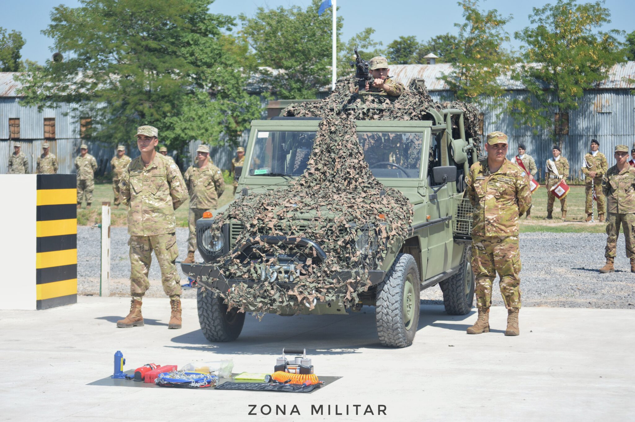

Las nuevas instalaciones, acondicionadas por personal del astillero Tandanor, están destinadas a la línea de producción para la recuperación de los vehículos livianos a rueda. Actualmente, se esta trabajando en los vehículos 4×4 VUG MB230G y camiones MB UNIMOG 416.
La línea de producción contempla etapas de desarme completo del vehículo, incluyendo la desinstalación de sistemas eléctricos, de freno y combustible, como así también sus puertas, capot, elementos plásticos y vidrios. Luego se procede al granallado de la carrocería y piezas metálicas que conforman la misma (parrilla frontal, cubre cárter, entre otros).
Finalizada la etapa de granallado, se envía al vehículo al puesto de pintura, donde se realiza el pintado con impresión, masillado fino y lijado de imperfecciones, y luego la aplicación de la pintura definitiva. Una vez pintada la carrocería, se procede a la instalación del tren delantero, tren trasero, dirección y suspensión, completamente reparados.
Después se instalan los sistemas de freno, tanque y cañería de combustible, escape, concluyendo con la colocación del motor y la caja de velocidades, entregando un vehículo reparado y modernizado cuya vida útil se extiende en aproximadamente 10 años. Además de los trabajos mencionados, se realiza la reparación o recambio de instrumental y comandos, tapicería y cambio de neumáticos.
Uno de los MB 230G presentado se encuentra equipado con 4 orugas de caucho sintético con 3 telas interiores de poliéster, tacos internos de tracción y guiado reemplazables en material plástico anti desgaste, ideal para uso en zonas de nieve o abundante barro. Según fuera informado mediante un comunicado oficial, luego de la muestra estática y dinámica de la Dirección de Arsenales del Ejército, realizada en enero del corriente año, la rueda dentada de la oruga queda ubicada en el mismo punto original del vehículo y apoyada sobre el suelo.
