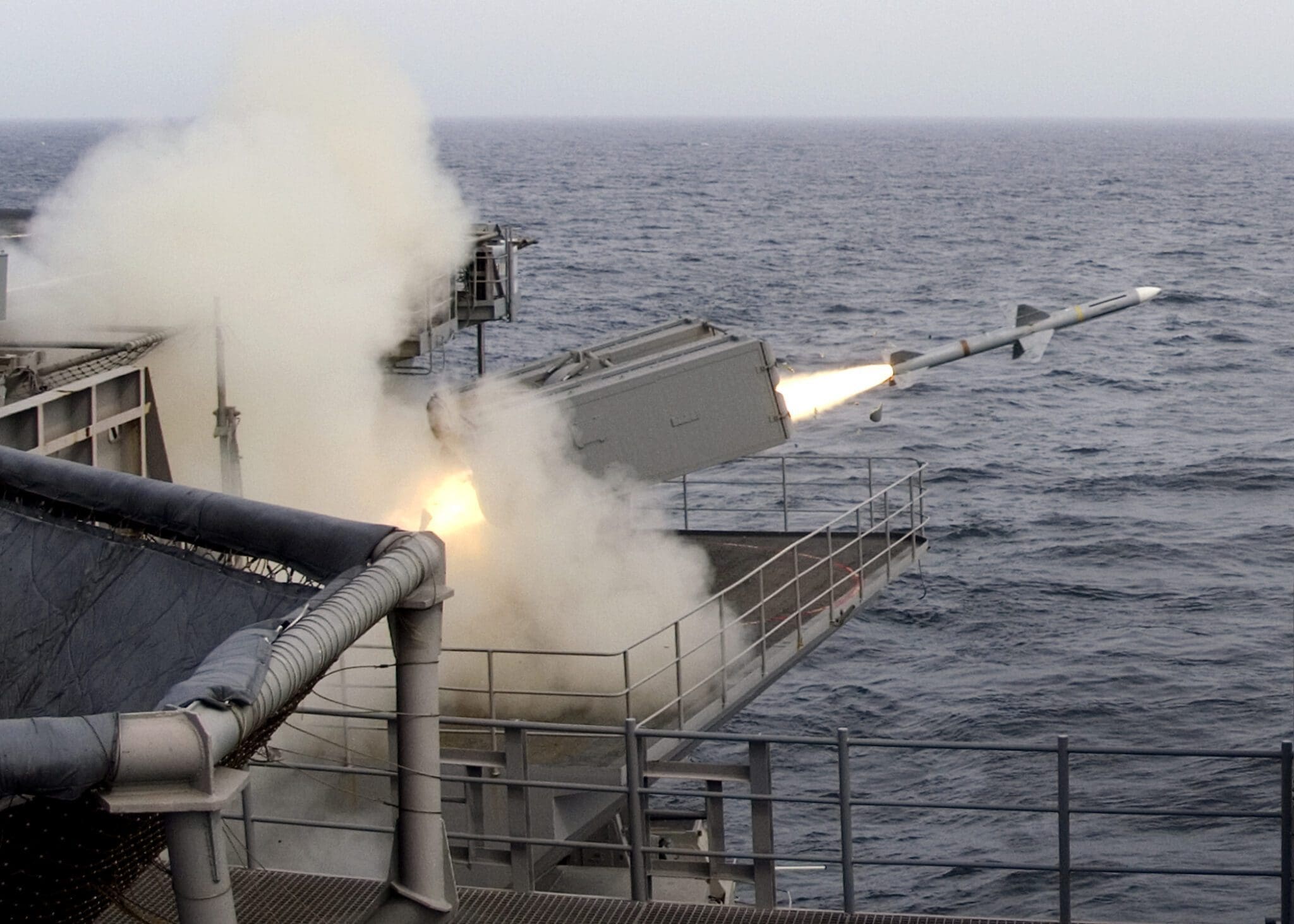

The aircraft carrier USS Theodore Roosevelt test fires a RIM-7 Sea Sparrow missile from the ship's port aft launcher. The NATO Sea Sparrow missile system is used for air defense. The aircraft carrier is under way conducting carrier qualifications.

Disparo de un misil Evolved Sea Sparrow – Créditos US Navy
El RIM-7 Sea Sparrow es un misil de defensa aérea para unidades navales, siendo este un desarrollo del misil aire-aire AIM-7E Sparrow. Su introducción en la Marina de los Estados Unidos (US Navy) se produjo a mediados/finales de la década de los 60´para cumplir tareas de defensa de punto contra distintos tipos de amenazas.
No obstante, con la introducción de mejoras y nuevas versiones, el misil comenzó a abarcar rangos mayores de operación para brindar un mejor paraguas defensivo contra diverso tipo de amenazas. Entre las cuales se encontraban: aeronaves y misiles de crucero anti-superficie. Al presente, el misil continua en servicio con diversas fuerzas navales del mundo en su versión más moderna denominada como RIM-162 Block I ESSM.
