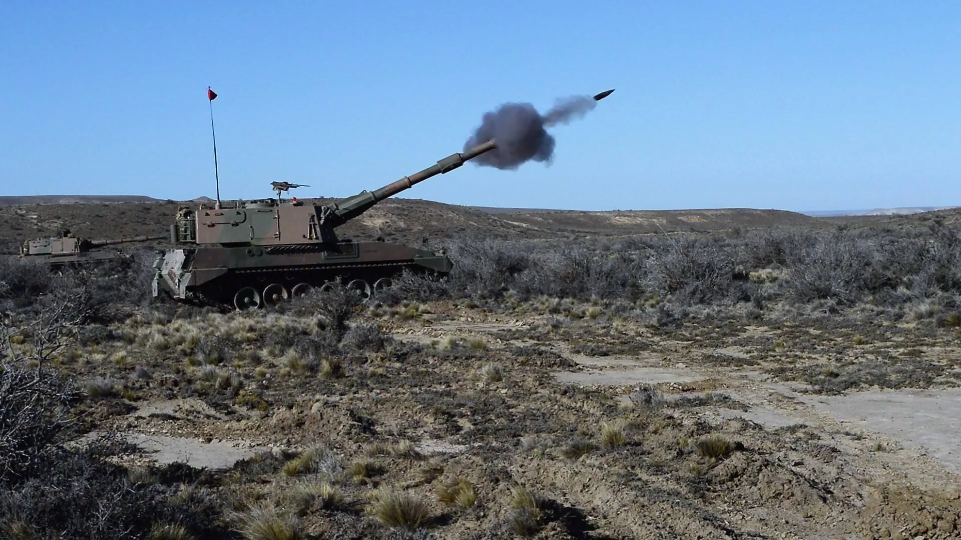

Tiro de VCA Palmaria. Año 2017.

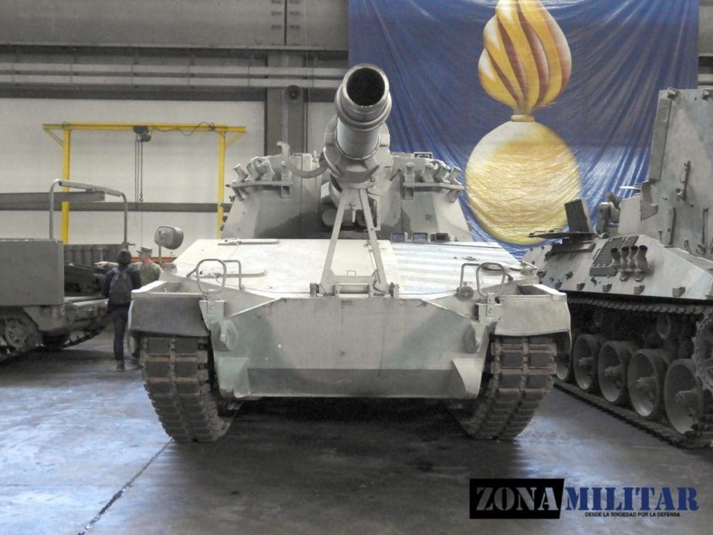

En un complejo escenario marcado por la pandemia y con un esfuerzo importante por parte del Ejército Argentino de mantener y potenciar sus proyectos de modernización, muchas lineas de trabajo continúan avanzando con el objetivo de poner a punto el material de la fuerza. Uno de esos proyectos que ha continuado su marcha es la modernización del sistema VCA Palmaria, que recientemente ha llegado a otro hito.
El proyecto que busca reconvertir y modernizar los sistemas de artillería autopropulsada dentro de las instalaciones del Batallón de Arsenales 602, ubicado en la localidad de Boulogne, Provincia de Buenos Aires, ha pasado un 60% de concreción, logrando en la actualidad disponer de 11 unidades recuperadas.
La modernización ha sido abordada a partir del año 2014 por parte del Ejército Argentino. La misma tambien cuenta con el soporte de la firma nacional ST Group, la cual viene realizando los trabajos metalmecánicos, hidráulicos y eléctricos en los distintos VCA Palmaria.
El proyecto a su vez, ha implicado un ahorro considerable de divisas, ya que el presupuesto recibido originalmente por parte de una compañía italiana era aproximadamente 5 veces mas cara.
De continuar en la misma linea en como se viene trabajando, el Ejercito Argentino podría estar incorporando unas 2 unidades mas para finales de este año, restando 5 totales para la finalización del proyecto, que se compone de 4 baterías.
El proyecto se compone de:
Recuperación: Recorrida y reparación general del motor EVA (Volkswagen-Audi 826 1.6 diesel); del sistema electrohidráulico en base a la arquitectura del vehículo prototipo. Incluye estudios y verificaciones varias, reparación y reemplazo de diversos componentes así como la puesta en funcionamiento del sistema.
Modernización: Electrónica a adaptar en motor EVA, instalación de un sistema cuyo control será un PLC (Controlador Lógico Programable), instalación sobre soportes rebatibles de dos terminales a display tipo touch-screen LCD de 7» y 10» para jefe de pieza y apuntado y la instalación de nuevo cableado.
