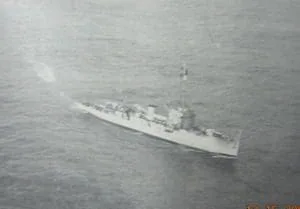

En la Argentina
Dada la necesidad de nuestro País de contar con unidades capaces de prestarse a tareas de patrullaje y minado en los rincones sureños o litorales, para 1920 se adquieren 10 unidades a Alemania. De estos buques, 4 fueron Clase “1915”, y 6 Clase “1916”, todos denominados Clase “Bathurst”. Estos llegan en 1922.
De los 10 adquiridos, 6 continuaron prestando servicio en condición de Avisos durante el periodo 1939-1945. Estos fueron:
  • Golondrina (1922-1955)
  • Pinedo (1922-1969)
  • Segui (1922-1950)
  • Bathurst (1922-1951)
  • Thorne (1922-1947)
  • Jorge (1922-1940)
En 1935, y dada la experiencia con este tipo de unidades, se proyecta la construcción de 9 unidades mas, pero en astilleros nacionales. La tarea es encomendada a ARS, quien para 1936 pone la quilla de lo que seria el primer rastreador construido íntegramente con capacidad argentina, el Bouchard. Este entro en servicio en 1937, y el ultimo construido, en 1940. Las unidades construidas fueron las siguientes:
  • Drummond (1937-1964)
  • Bouchard (1936-1964)
  • Robinson (1938-1967)
  • Fournier (1940-1949)
  • Granville (1937-1967)
  • Py (1937-1968)
  • Spiro (1938-1962)
  • Parker (1937-1963)
  • Seaver (1939-1968)
Características (corresponden a la clase “Bouchard”)
  • Desplazamiento: 450-520 tons.
  • Eslora: 59,35 mts.
  • Manga: 7,30 mts.
  • Calado: 2,60 mts.
  • Armamento: 2 cañones 100mm, 2 ametralladoras 20mm AA, 2 ametralladoras 7.65 y 30 minas.
  • Motor: 2 motores diesel MAN, 2.000 CVE.
  • Velocidad: 15 nudos.
  • Autonomía: 3000 millas marinas.

  1. Es muy importante destacar que esas nueve unidades construidas integramente en el pais, producto de una decision politica loable de destacar, no solo lo fueron en el ARS. Tres de los rastreadores fueron encomendados a la industria privada. En efecto, el Robinson y el Seaver se construyeron en el Astillero Hansen&Puccini ( luego ASTARSA) y el Parker en Astillero Sanchez, ubicados ambos sobre el Rio Lujan, en Tigre y San Fernando respectivamente. Seria deseable que las autoridades retomaran esa politica de estado que promueve el desarrolo, trabajo y produccion.
