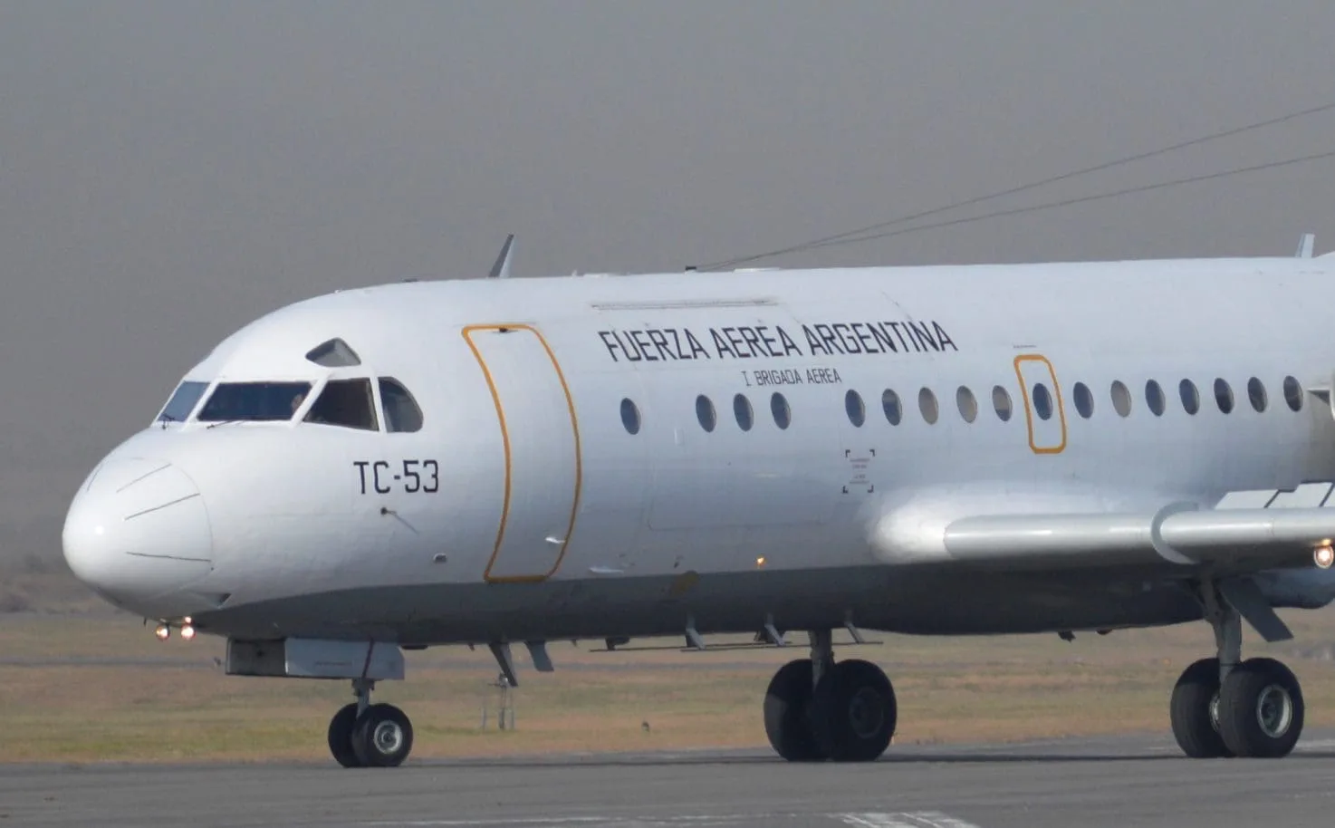

Recientemente, la Fuerza Aérea Argentina ha publicado el pliego de bases y condiciones para la contratación directa de un servicio de desarme, inspección de mesa y reparación de un motor Rolls Royce Spey 555-15 perteneciente al sistema de armas Fokker F-28 Fellowship. El mencionado proceso, solicitado por la Dirección General de Mantenimiento, se da en el marco de los trabajos impulsados por la FAA que han tenido el objetivo de recuperar y poner nuevamente en servicio a los veteranos bimotores holandeses. El resultado de los esfuerzos realizados por el Grupo Técnico 1 no solo se pudo apreciar en febrero pasado, con el retorno a la actividad del TC-52, sino que también se espera se haga extensivo al TC-53. Tal como informamos oportunamente, la FAA firmó un joint-venture con la Fábrica Argentina de Aviones “Brigadier San Martín” para la recuperación de la segunda unidad, lo que sin duda significará un necesario refuerzo a las capacidades de transporte de la FAA.

En este proceso de aprovechar material existente (que no es actual y resulta transversal a todas las FFAA), destaca una particularidad: El motor que será intervenido, identificado con el S/N 9064, perteneció anteriormente al Fokker F-28 Mk 1000C TC-54, detalle que se desprende de un informe elevado por el Grupo Técnico 1. En el mencionado documento, que acompaña al pliego como anexo, se detalla la parte novedad 18564/17 con fecha del 10 de julio de 2017, manifestando que la misma surgió en el “alabe de turbina de baja segunda etapa estartora y rotora con desprendimiento de material y pérdida de aceite por salida de sello de aire. Vencido tiempo calendario – inspección media vida”. El último overhaul realizado a este motor se efectuó en el año 2007, trabajo realizado por la empresa Aeromotores SRL
