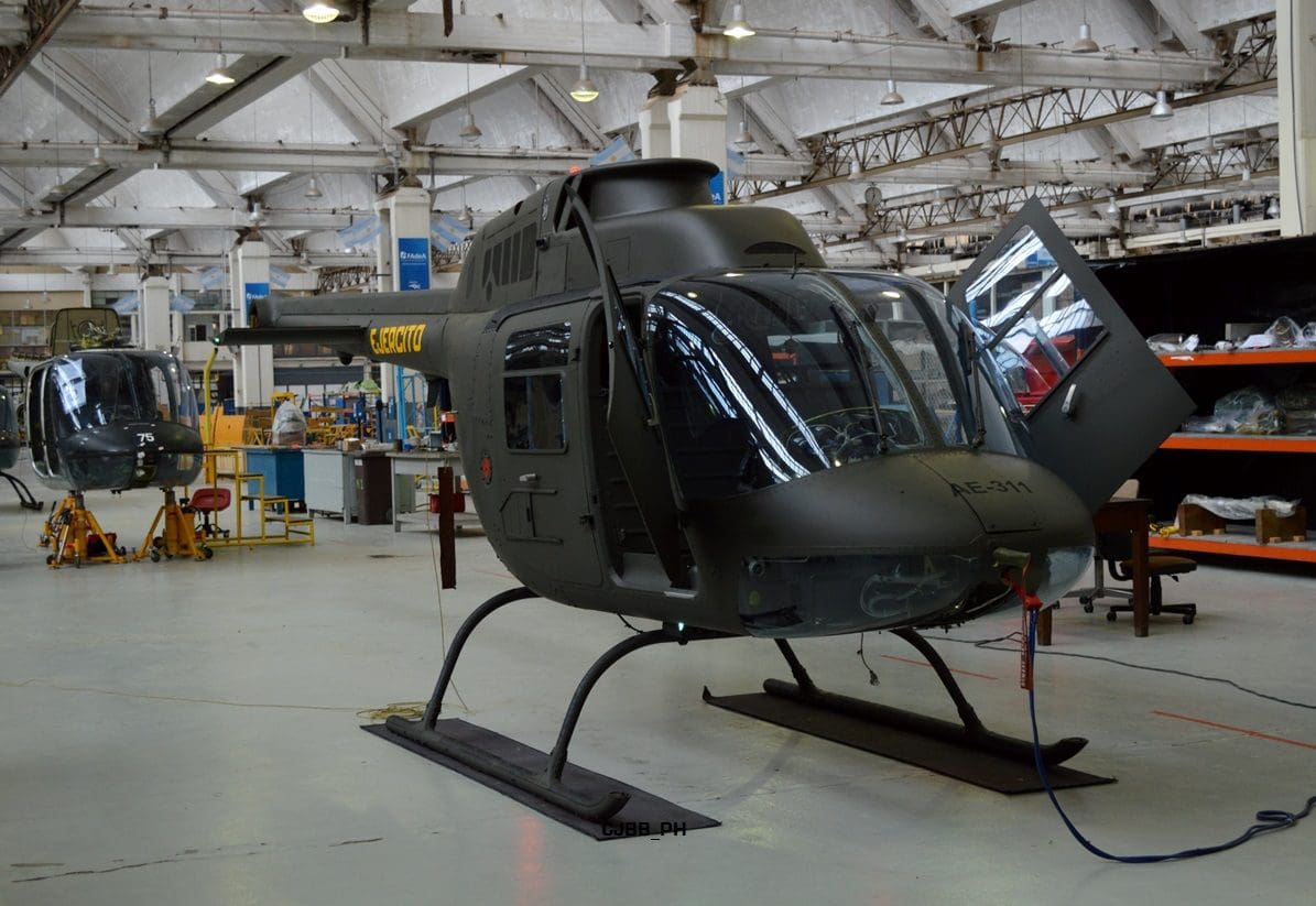

Línea AB-206 El AB-206B1 AE-312 en FAdeA. Foto: ZM AB-206B1 de PNA AB-206B1 Prefectura Naval Argentina Cabina modernizada del AB-206B1. Foto: Zona Militar

Ahondando en los trabajos que se les realizará a los AB-206B1, podemos mencionar:
- Célula: Inspección de 300 horas, con atención particular en el sistema de combustible y tanque de aceite. Decapado y pintado, control de corrosión, pruebas funcionales de comunicación y control de arneses, matafuego y equipos instalados.
- Componentes dinámicos: Reemplazo de partes con vida útil limitada. Inspección mayor de componentes vencidos para overhaul. Corrida de componentes en aeronave o banco.
- Motor RR Allison 250 C20: Revisión y reemplazo de partes, reparación mayor y prueba funcional en banco de ensayos. Integrar motor con aeronave y realizar pruebas funcionales, tanto en tierra como en vuelo. Remoción e inspección del detector de partículas metálicas
A lo mencionado también se incluye inspección del fuselaje, tren y cono de cola, control e inspección de los componentes del rotor, transmisiones, puesta a punto del interior de los helicópteros (asientos, arneses, etc). Por último, resta la instalación del sistema de aviónica por parte de REDIMEC (que incluye el Sistema de Visión Sintética). Durante los trabajos enumerados se respetará la configuración y equipos de los AB206B1 ya entregados, a los fines de primar la estandarización de todas las aeronaves de la línea.
