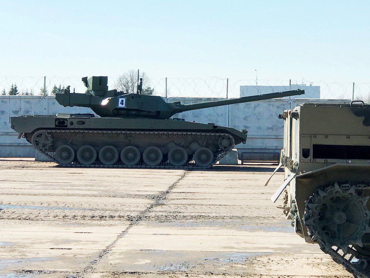

No tiene nada de raro que las ruedas del medio solo tengan barras de torsión sin amortiguadores. O eso parece. Podría tener la suspension como la del Challenger 2.![]()
No entiendo la suspensión, parece que tiene solo dos brazos al frente y uno atrás para agarrar las ruedas. ¿Y las 4 del medio?.
Las ruedas de los costados tienen suspensión hidroneumatica por lo que se ve.Acá se ve la suspensión de un T15, barras de torsión bastante comunes
Decicelo al Merkava entonces que expone todo por fuera del chasis.Los amortiguadores de las barras de torsión, menos la de los chalenger, van dentro del vehículo y no quedan expuestas.
Los rusos al parecer no se complicaron mucho con la suspensión, según se comenta en todos lados no se acuesta como los M1, K2 y T10.
Los moishes no usan barras de torcion, esa suspensión es la evolucion ultima de la que usaba el sherman pero sin boogies.Decicelo al Merkava entonces que expone todo por fuera del chasis.
Salvo algunos ejemplos en los tanques los amortiguadores están fuera del chasis.Los moishes no usan barras de torcion, esa suspensión es la evolucion ultima de la que usaba el sherman pero sin boogies.
Si buscas hay fotos donde se aprecia una diferencia especifica entre los Armata y el resto en el lateral del casco tiene múltiples capas de blindaje(se ven 3 pero dicen que son mínimo 5) frente a 1 mas spalling del resto

El T-34 no usaba barra de torsión, usaba suspensión christie donde los amortiguadores con resorte iban metidos en los costados del tanque. Era imposible hacer mantenimiento a la suspensión sin enviar a fábrica donde los cortaban y volvían a soldar ( ni el motor podían sacar, estaba todo fijo sin acceso).NOOOOOOOOOOOOO, los tanques modernos desde el T34 en adelante usan en su gran mayoría barras de torsión y el amortiguador de la barra de torsión va adentro del tanque acostado en el piso, los amortiguadores a la vista son la excepción y no la norma
Yo le digo chasis a lo de abajo, pero podés tener razón ahí. Técnicamente es un chasis monocasco.Buee dale, los tanques no tienen chasis tienen casco.
no que el T34 tenia barras de torsion.los tanques modernos desde el T34 en adelante usan
los T no están diseñados para acostarse como el M1 y otros tanques occidentales, ni tienen una suspensión muy complicada como los Merkava
