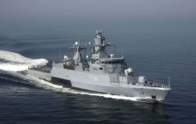

6x Fragatas Multiproposito de 4000 toneladas,cómo las Meko Egipcias.
6x OPV Gowing,como los que ya posee Argentina.
4x Submarinos 209, podrían ser como los de Egipto,o como los que Korea fabricó para Indonesia.

Lo que me gusta de las K130 y F123 es la capacidad de minado.
Desconozco si el resto tiene o no

PD: K-130... ¿reemplazando las FAC Intrépida e Indómita?... adecuado para los canales australes: minador, no tiene sonar, con sistemas ESM Rigel recientemente actualizados.
