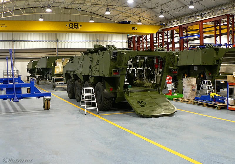

Quiero aportar algo.
Que haya una planta no implica que puedan fabricar cualquier cosa.
depende la línea para que esté dedicada.
quizás se puede ensamblar en la planta, pero así y todo requiere inversión
En Portugal Fabrequipa hizo los Pandur II y es una empresa que principalmente hace material ferroviario.
Aerius, pero ahi le veo mas sentido, hablamos de una industria metalurgica pesada (ferroviaria), a lo que se refiere juan es a la Terminal de camiones de Iveco, las lineas de montaje no se parecen ni ahi
Si es ensamblaje solo se necesitan estaciones de trabajo donde se realice el armado CKD. Una linea de ensamblaje es mucho para 200 o 300 vehículos.
Fabrequipa solo tenía un galpón y un par de grúas puente:
Los polacos cuando se metieron en el Rosomak levantaron flor de planta, claro, iban a fabricar casi 1000 vehiculos sin embargo era un hoyo financiero que hace poco lograron estabilizar.
