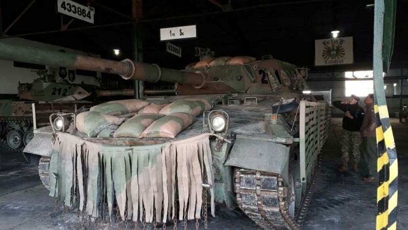

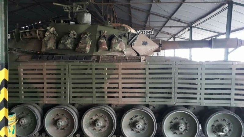

Compartalas, estimado, compartalas.
Jajaja me disculpo, no se subieron las fotos jaja. Mala mía.
