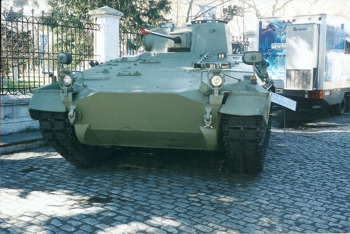

Es que era uno de los futuros Palmaria, pero en el pie de foto le habían puesto que también podía ser el prototipo del TAP.
(te cito acá para no meter ruido en el otro hilo)
Esta es la foto que a muchos les despertó la imaginación y acrecentó el mito urbano
(No, no es era para el "TAP", era un VCA Palmaria sin la torreta)
(foto tomada del FaceBook TAM: Tanque Argentino Mediano de Walter Scavuzzo)
