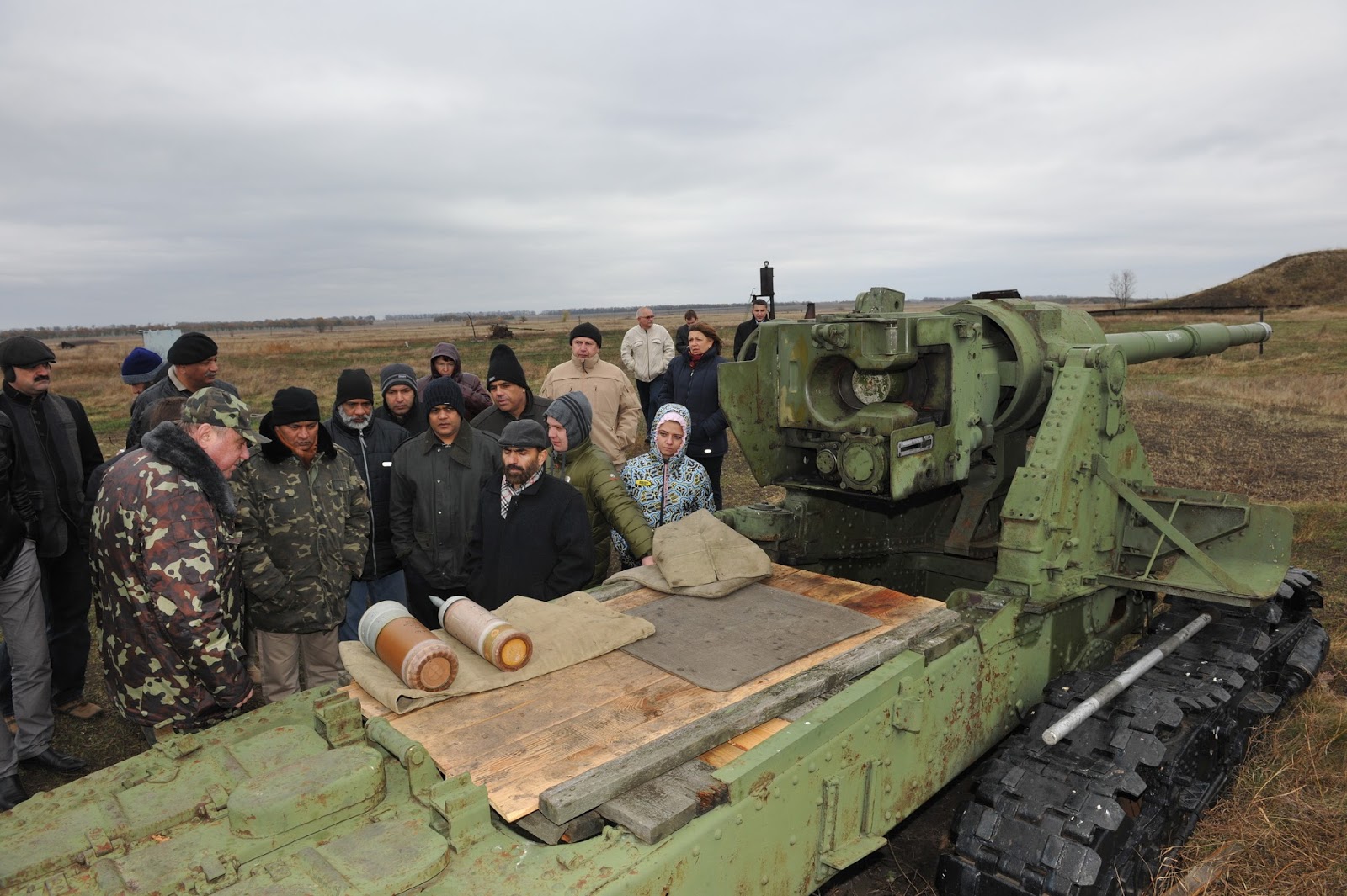

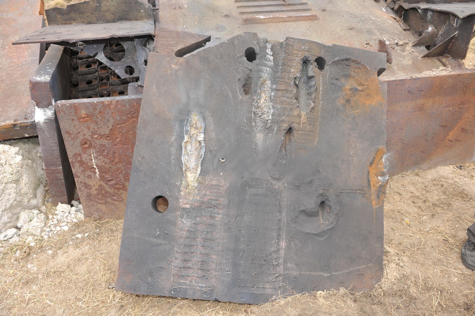

Acá pruebas del Duplet ucraniano.
BM-44; 500 mm de penetración a 1500 m, disparado a 150 m.
