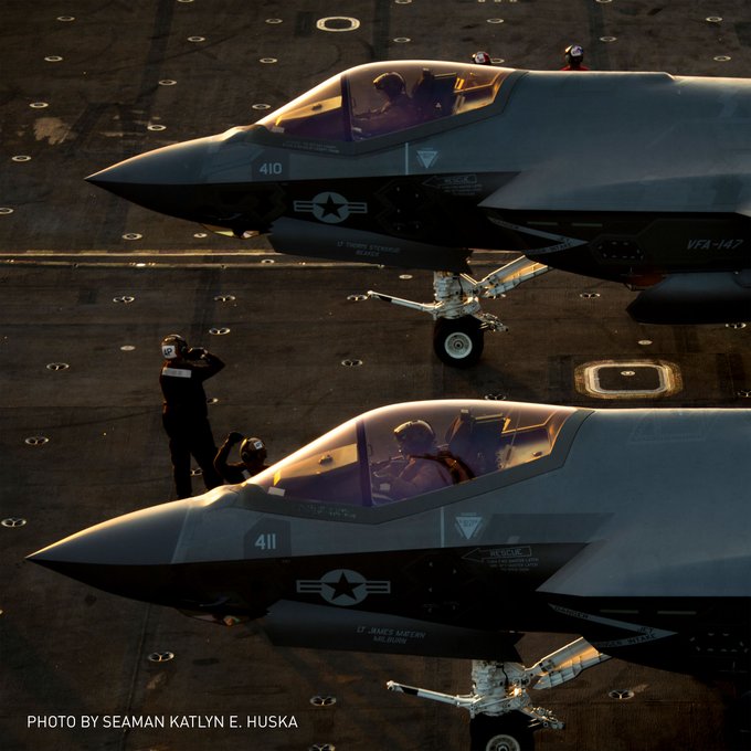

Una primicia histórica: el primer escuadrón F-35C de la Armada de EE. UU. Se despliega a bordo del USS CARL VINSON
05 de agosto de 2021
A principios de esta semana, los "Argonautas" del Escuadrón de Cazas de Ataque 147 de la Marina (VFA-147) se unieron al Carrier Air Wing 2 (CVW-2) a bordo del USS Carl Vinson cuando se embarcaron en su primer despliegue hacia adelante con el F-35C Lightning. II.
Este despliegue también marca el primer despliegue operativo del nuevo Carrier Air Wing of the Future de la Armada, que incluye el F-35C, F / A-18E / F, EA-18G, E-2D y CMV-22. Este nuevo constructo ala aérea aporta una mayor letalidad, el dominio marítimo, disuasión, gracias a la integración de los F-35 que cambia el juego 5 th capacidades de generación con 4 ª generación de aviones ya desplegados por la Armada de los Estados Unidos. Los atributos y capacidades únicos del F-35C han sido reconocidos por el resto de CVW-2 como el contribuyente clave al ahora mejorado Carl Vinson Strike Group.
"El F-35C mejora drásticamente la letalidad y la capacidad de supervivencia del ala aérea y de todo el grupo de ataque", dijo el CDR Jeff Fellows, ex comandante del VFA-147. “La capacidad de la aeronave para absorber y distribuir rápidamente información crítica en el tiempo a otras aeronaves, barcos de superficie y activos conjuntos es incomparable. Ningún otro avión en el mundo puede igualarlo ".
Este despliegue marca la primera vez en la historia de la aviación naval de EE. UU. que un caza de ataque furtivo se ha desplegado operativamente en un portaaviones. La capacidad del F-35 para penetrar entornos en disputa, detectar y fusionar información de muchas fuentes y vincular una imagen de espacio de batalla fusionada con otros activos y tomadores de decisiones de Strike Group lo convierte en una adición incomparable a CVW-2.
Sobre el F-35C
La variante del portaaviones F-35C es el único caza de ataque furtivo de largo alcance de quinta generación diseñado y construido explícitamente para operaciones de portaaviones. Con tecnología sigilosa, velocidad supersónica, sensores avanzados, capacidad de armas y mayor alcance, y la capacidad de distribuir datos fusionados en todo el espacio de batalla, el F-35C ofrecerá una capacidad nunca antes vista en los portaaviones de la Marina de los EE. UU.
El F-35C cuenta con un tren de aterrizaje más robusto para manejar los despegues y aterrizajes de los portaaviones, alas plegables para caber en una cubierta de vuelo abarrotada, alas más grandes, una carga útil un poco más grande y un rango operativo un poco más largo.
