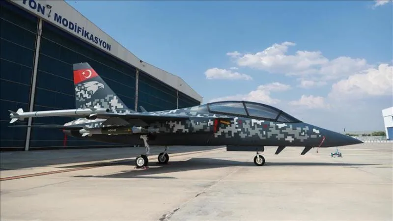

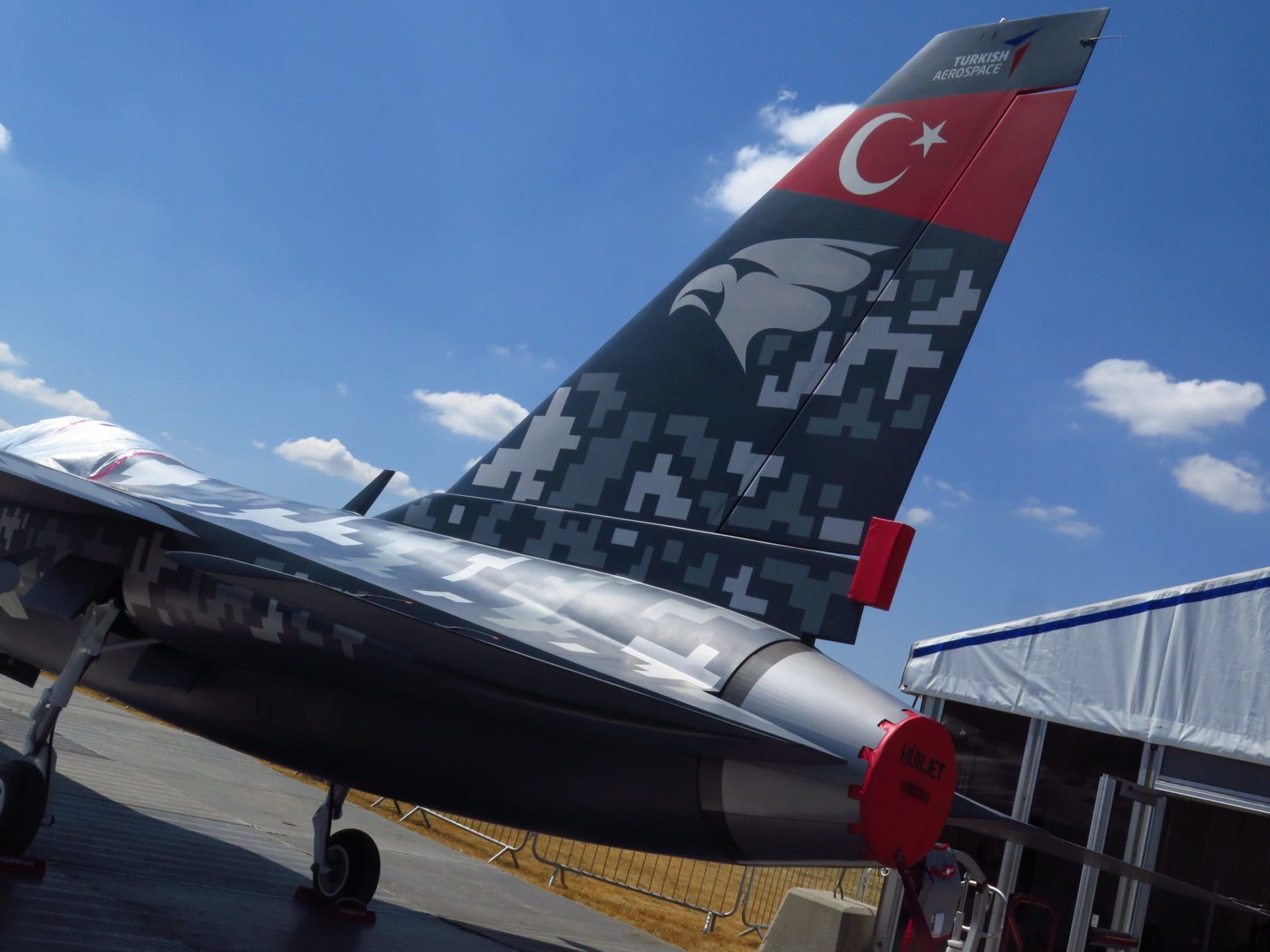

En la recientemente finalizada feria aeroespacial de FARNBOROUGH, Turkish Aerospace Industries exhibió por primera vez una maqueta de tamaño completo del Hurjet.
Aunque las representaciones anteriores de la aeronave mostraban un diseño bimotor, la maqueta tenía un solo motor.
El Hurjet cuenta con un solo empenaje vertical y seis soportes para armamento bajo las alas. Tiene 13.4m (44 ft) de largo, con una envergadura de 11 m.

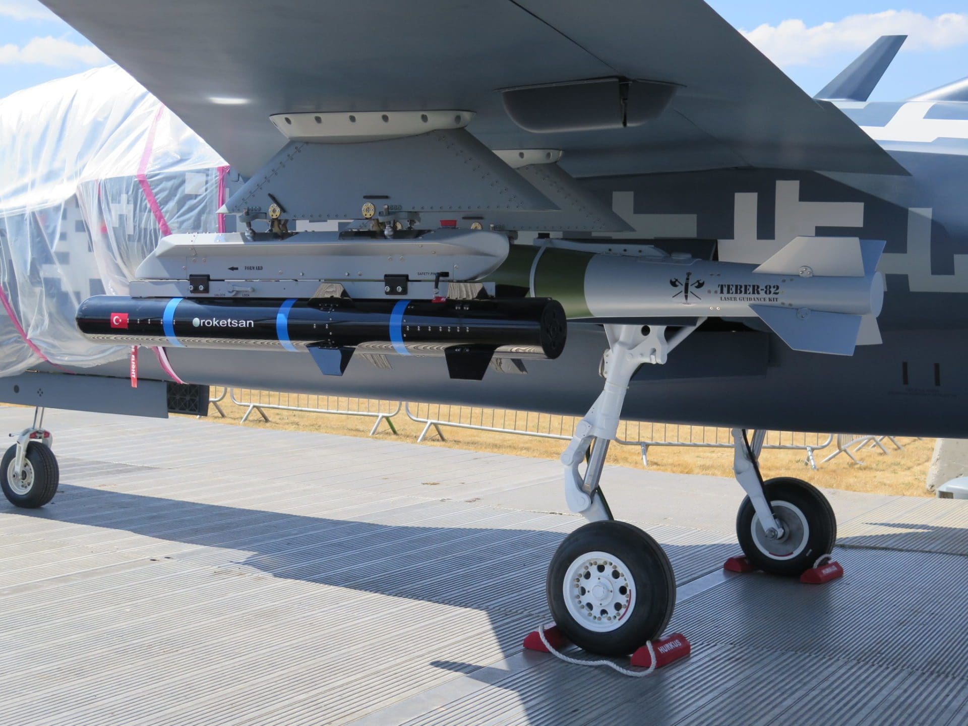

La exhibición de Farnborough incluía armamento desarrollado localment en Turquía, incluido el misil antitanque UMTAS de Roketsan y las bombas guiadas Teber y HGK.
Ankara tiene la intención de adquirir alrededor de 70 ejemplares del monomotor Hurjet para reemplazar a su envejecida flota de Northrop T-38, un jet de entrenamiento supersónico desarrollado en los años 50, en la Fuerza Aérea Turca.
Sin embargo, TAI dice que la producción puede aumentar si Turquía o clientes de exportación requieren aeronaves de ataque ligero adicionales.
La compañía dice que el avión tendrá una carga útil de alrededor de 3.000 kg (6.610 lb) y una velocidad máxima de Mach 1.2. No se han dado detalles del motor u otros proveedores.
El misil antitanque UMTAS de Roketsan y las bombas guiadas Teber y HGK bajo el ala del TAI Hurjet

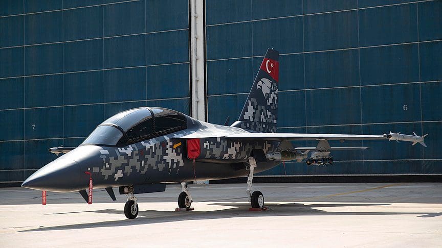

Se ha completado la producción de piezas para el avión HÜRJET Jet Training y Light Attack desarrollado por TAI. Se han completado más del 50% de las actividades de montaje.
Hablando con TRT Haber, el Director de Producto del Grupo de Aeronaves TUSAŞ, Nezaket, Güneri Orbay, brindó información sobre el Proyecto HÜRJET. Al declarar que se completó la producción de piezas para el HÜRJET, el primer avión a reacción militar nacional de Turquía, Orbay anunció que se completó más de la mitad de las actividades de ensamblaje para el primer prototipo.
TUSAŞ actualmente continúa con sus actividades de ensamblaje a nivel de componentes dentro del alcance del Proyecto HÜRJET. TUSAŞ, que tiene previsto pasar de la línea de montaje final a mediados de 2022, sacará el HÜRJET del hangar a finales de año. HÜRJET está programado para realizar su vuelo inaugural el 18 de marzo de 2023, luego de las pruebas en tierra.
Dentro del alcance del Proyecto HÜRJET, está prevista la producción de dos prototipos de aeronaves voladoras y una aeronave de prueba estática y una aeronave de prueba de fatiga para ser utilizadas en las actividades de prueba. TAI 'realmente' comenzó las actividades de producción en el avión de prueba antes mencionado.
Las configuraciones de HÜRJET que se planea desarrollar en el marco del proyecto son las siguientes: entrenamiento de preparación para el combate, ataque ligero (apoyo aéreo cercano), misión de entrenamiento de bandera roja, patrulla aérea (armada y desarmada), aeronave de demostración acrobática, compatible con portaaviones.

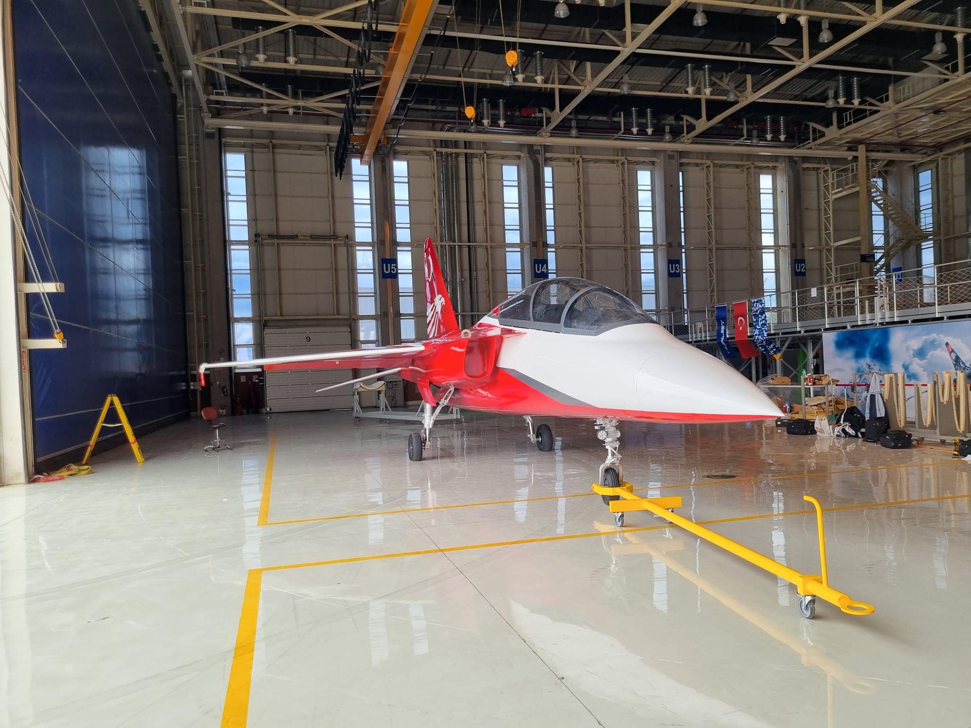

@TurkishFacts4U
IMPORTANTE: El primer prototipo de HurJet sale de la línea de ensamblaje y está listo para ser motorizado. A partir de entonces, se someterá a pruebas en tierra en preparación para su vuelo inaugural en marzo de 2023. Este es el segundo avión a reacción que la industria turca ha lanzado este año.
Momentos que pasarán a la historia… ¡HÜRJET ha salido del hangar!
