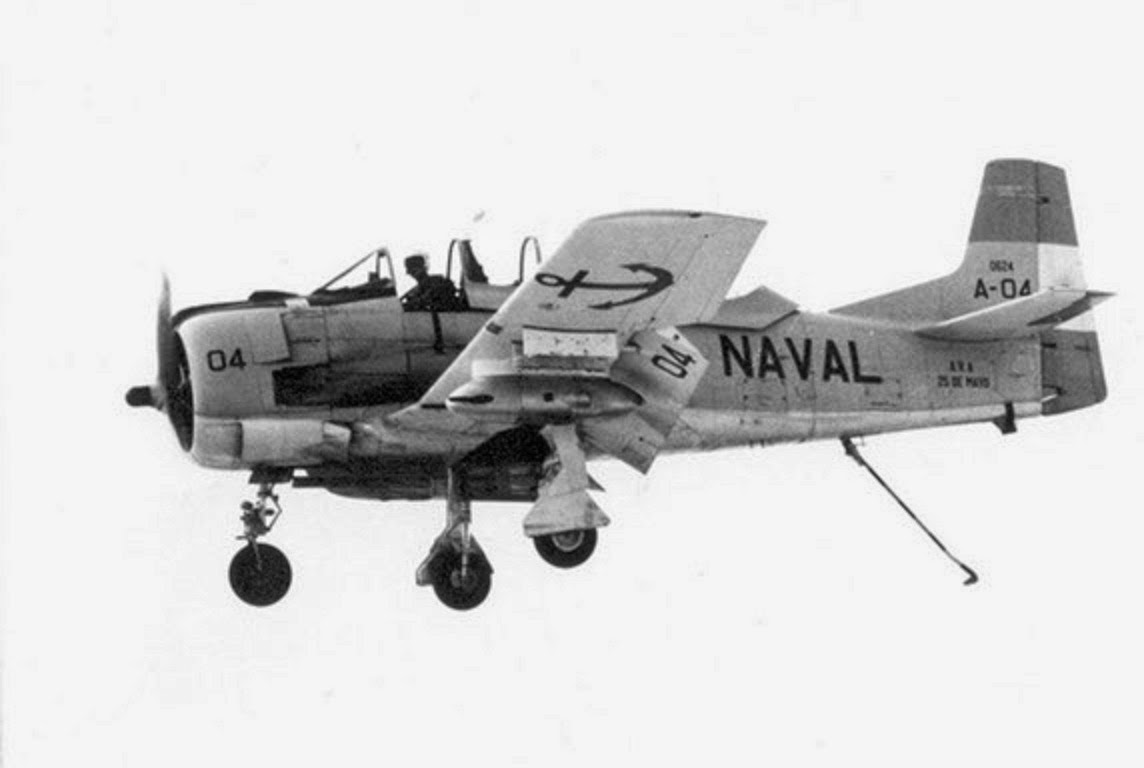

Foto de uno de los navalizados.
Un grupo de 13 aeronaves fueron navalizados y denominados T-28P. El estudio y conversión de los aviones fue ejecutado íntegramente en la Base Aeronaval Punta Indio e incluía la instalación de una serie de refuerzos estructurales, la instalación de un gancho de frenado y la modificación de las hélices. Estos operaron en la 2º Escuadrilla Aeronaval de Ataque, con asiento en la Base Aeronaval Comandante Espora y periódicamente operaban desde la cubierta del portaaviones ARA 25 de Mayo.
